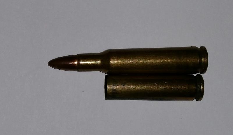

Tengo una M1 carbine en tiro y la quiero usar con fogueo para recreacion historica, se que da muchos problemas, pero a ver si consigo con ayuda de vosotros que funcione....
tengo la bocacha para que haga una buena reducion de gases y automatice al deflagar la vaina.
https://www.90thidpg.us/Equipment/Articl ... danish.jpg" onclick="window.open(this.href);return false;
compre vaina prvi especiales para fogueo que son mas largas que las normales.
compre polvora Optima R que me recomendaron para que haga mas ruido(creo que con unos 10/12 grains iria bien).
Problemas:
Al ser una vaina lisa cuando hago el cierre en estrella con los Dies Hornady para fogueo, la punta hace forma de cono y aunque ajusto el principio del cierre con el final de una vaina normal 32mm aprox y el final del cierre con lo que seria la punta del proyectil, al tener el cierre forma conica y carecer de hombro, la vaina con la fuerza del cerrojo se introduce u poquito mas que lo que se introduciria una vaina normal haciendo que la aguja golpe el piston pero sin llegar a percutirlo hasta que no lo intentas 3 o 4 veces...
como puedo hacerle un hombro o abotellamiento a la vaina o como hacer para que se quede en su sitio correcto y percuta bien la aguja.

Nadie tiene alguna idea de como hacerle un cuello a la vaina recta del 30 carbine??

Pues creo que con una vaina del .222 Remington te puede valer, solo pasarla por el die recalibrador del 30 pero sin aguja y está preparado para cierre en estrella, las medidas son casi correctas.

Muchas gracias voy a probar haber si vale! es una de las opciones que estado mirando!
