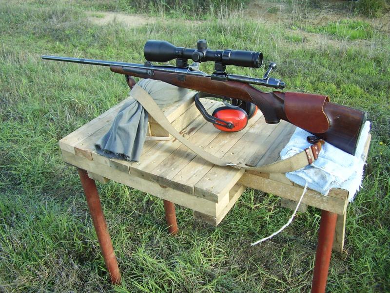

camposymesetas
- .44 Magnum
- Mensajes: 380
- Registrado: 19 Oct 2012 20:59
Re: 308W y hornady sst 165
Se puede decir que has acertado Cansino. 560m/s es lo que me dio la medicion. Uso estas cargas solo para las esperas y para los recechos por una senda del bosque que no te deja tirar apenas a 50m maximo. He cazado 4, dos de ellos muy grandes y la averia que les hace yo no les veo diferencia que con cargas plenas. bien es verdad que las piezas son sorprendidas y no llevan carrera ni carga de adrenalina. Siempre abro el bicho para aprobechar su carne y de paso ver el efecto de la municion que yo he fabricado, es algo que me apasiona.Es cierto que en alguna ocasion te puede salir inesperadamente una pieza a mucha mas distancia, cierto, en ese caso valoro en microsegundos el lance, y si veo que la cosa no esta clara entonces intento no delatar mi presencia para ir a por él mañana u otro dia. Calculo que a 170-200 m esta punta irá sobre 400m/s, capaz de dejar planchado a un jabali... o no, segun como entre la punta en su cuerpo. Para las otras modalidades uso el 7x57 con muchos tipos de cargas y puntas, pero estoy decidido a unificar a 41gr T3000 SST 139. No he medido velocidad, pero me agrupan divinamente a cualquier distancia practica en la caza que practico ( 15- 400m) y pese al poco peso de la punta hace muchisima pupa a lo grande y a lo pequeño habiendome dado un 100% de resultados por ahora tanto en javali como en cervuno.
camposymesetas
- .44 Magnum
- Mensajes: 380
Faly77 gracias, si que es bonito mi mauser. Tiene su historia y aun da su juego. Valea divinisimamente pero solo con puntas pesadas que sean alargaditas y que no salgan demasiado rapidas 700m/s.
