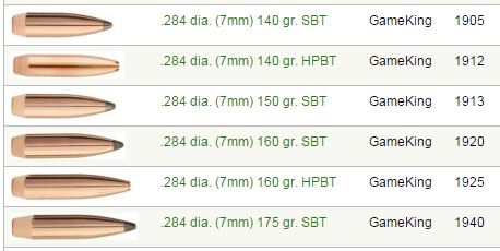

Algo no me cuadra... Claramente, en la web de topgun no corresponde ni la foto, ni posiblemente el peso del proyectil.
Digo esto porque para el 7x57 mauser existen las siguientes puntas de Sierra (y todas son culo de bote):
En el cuadro que ves, la última columna es el nº de producto de cada proyectil.
Por cierto Buscachapas, mira la cifra que viene en la caja de las puntas (es una cifra de 4 números).

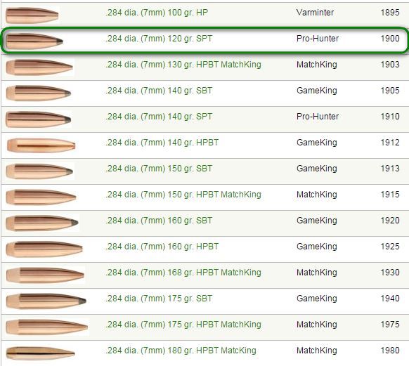

Ok... ésta es la punta en cuestión entonces:
https://www.sierrabullets.com/store/product.cfm/sn/1900/284-dia-7mm-120-gr-SPT
Buscachapas, no siempre el hecho de tener el cartucho montado a la máxima longitud significa que te vaya a dar mejor agrupación.
En mi rifle, con puntas Sierra (pero en otro calibre y tipo de punta) la tengo que asentar mas profunda aún que en las tablas de recarga de la propia Sierra.
Es raro eso que te ocurre, no creo que sea problema del proyectil... ¿has probado a recalibrar la vaina con un DIE de recalibrado total?

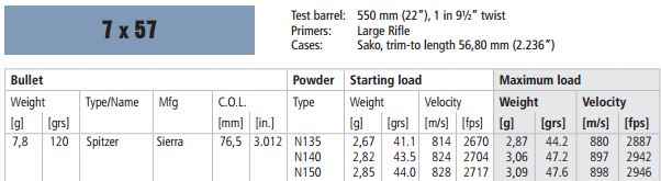

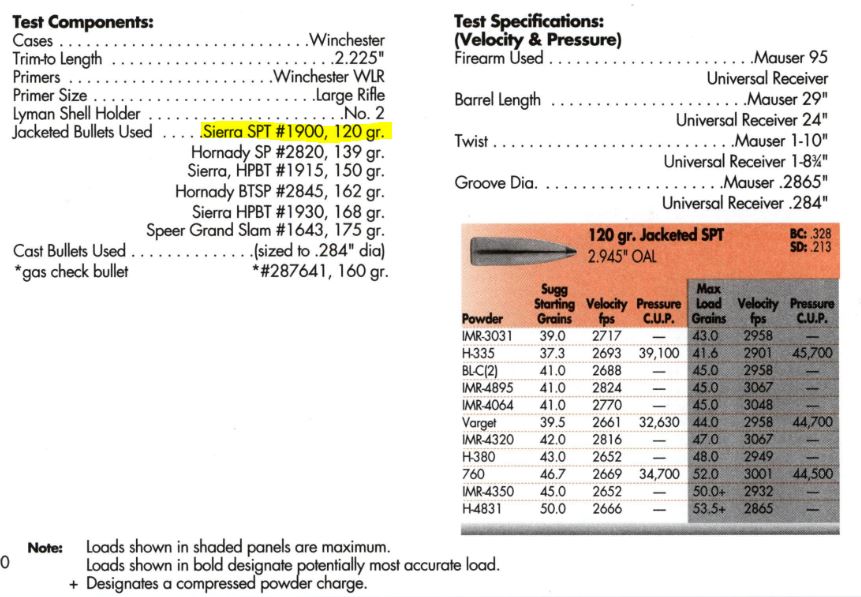

No sé que hice antes, que no me salió el listado de todas las puntas Sierra...solo me salian las de "culo de bote".
Abajo pongo todas las que puedes usar para cualquier "7 mm"
También te he buscado un extracto de un par de libros de recarga (de Lapua y de Lyman) en donde aparecen datos sobre este proyectil que estas usando.
Con ello, al menos tienes una referencia de la longitud a la que recortar las vainas, longitud total del cartucho montado, etc...
Suerte !!
Suerte !!

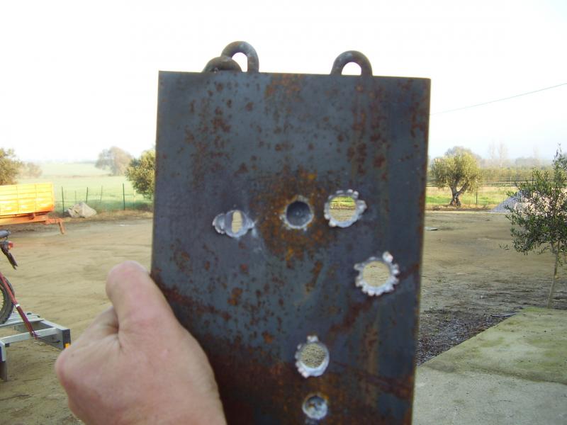

Buscachapas, yo tengo dos 7x57 y cuando recargue con punta de 120grais me pasaba lo mismo si no las introducia lo suficiente. No se para que quieres usar esas puntas teniendo la sst de 139 gr y la remington core lock que le van perfectas al 7mauser.
Yo le pongo 41 grs de T3000 para la sst de 139
40 grs de T3000 para core lock 140
39 grs de T3000 para la sst de 162
Estas cargas van rapidillas sin ningun sintoma de sobre presion agrupando muy bien a cualquier distancia y demoledoras
38 grs de T5000 para sst 162
38 grs de T5000 para core lock 140
Estas ultimas para el mauser oviedo cañon de 51 cm. me agrupan bien a cualquier distancia y matan todo sin problemas. es una carga un poco moderada, pero va perfecta.

camposymesetas
- .44 Magnum
- Mensajes: 380
- Registrado: 19 Oct 2012 20:59
Re: problema o no problema..ayuda
La chapa de hierro es de un centimetro y los tiros han sido a 200 m.
