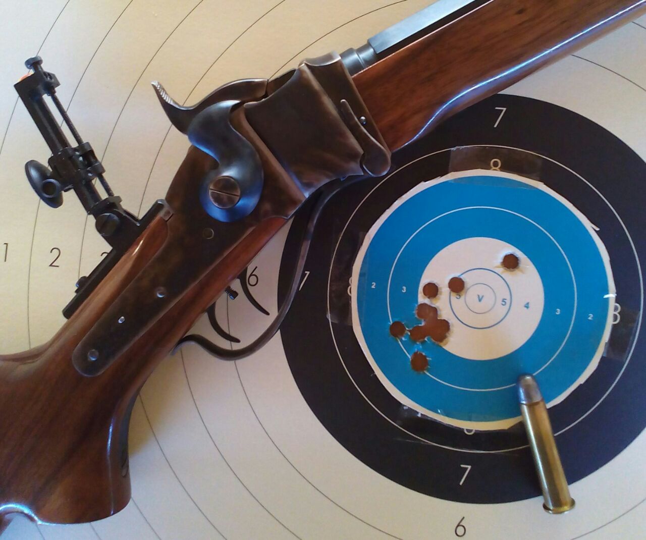

A mi, a 100 metros con 48 grains de FFFG mas 20 de semola, punta de plomo de 405 grains, vaina sin recalibrar y crimpado suave, me va de miedo.Tira con polvora negra, nada que ver con las reducidas con polvoras modernas... como truena!!!
