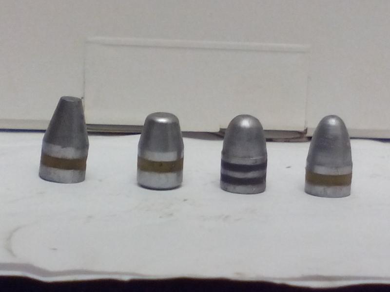

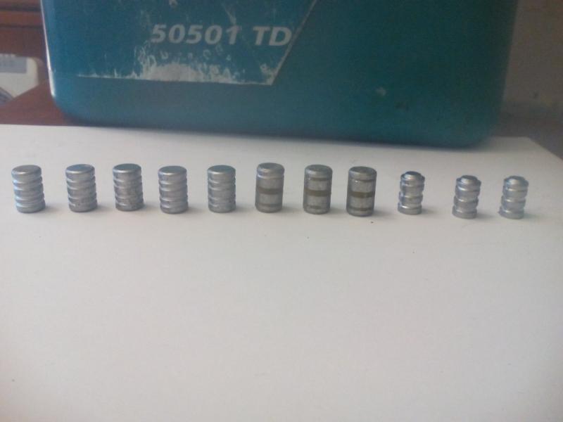

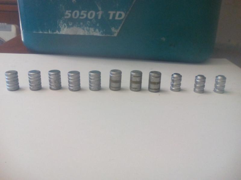

Ningunao de estos wadcutter lleva una brizna de estaño,es plomo de recortes que solo llevan algo de antimonio,reitero no es imprenscindible el estaño.Las del 9 si llevan estaño,por que llevan linotipia,pero si tuviese que hacer yo la mezcla no llevarían nada de estaño,odio profundamente el estaño,solo consigo que las puntas calquen tanto el molde ,que tengo que desenmoldar a martillazos muy violentos,,si la dejas en el molde algun tiempo cae mas fácil,pero yo fundo a toda hostia.
Por eso mis puntas del 9 dan bastante mas peso que el teórico de la turquesa,a pesar de llegar bastante antimonio que es mas ligero que el plomo.
Tus problemas son de temperatura,la practica te enseñara a controlar la temperatura sobre la marcha,si tienes que dejar descansar el molde o bajar o subir el termostato,y cuando tienes que alimentar el horno,(cuando el molde este muy caliente y tengas que dejarlo enfriar),es fácil pero todo requiere su técnica,
Mas de un 1% de estaño es tirar el dinero.
