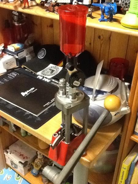

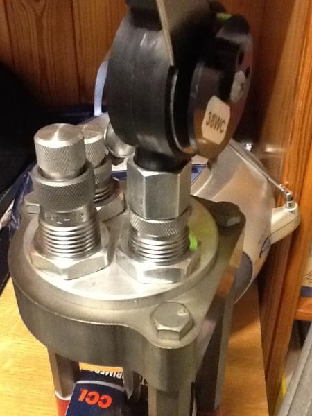

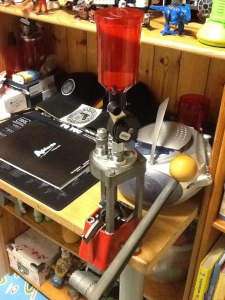

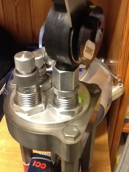

Buenas.
Por si te puede servir, yo lo tengo montado directamente sobre el die de carga (creo que algún compañero del foro lo comentó, y desde entonces, lo tengo así)
Como recargo 9mm y 38, tengo uno para cada calibre, y no tener que estar "calibrando" el dosificador cada vez que cambio de calibre
Te pongo fotos para verlo más fácil.
Re: Consulta dosificadores pólvora
De nuevo gracias Meka-meka, supongo que te pareció mejor el dosificador que tienes montado en lugar del Lee pro autodisk que supongo que no se puede ajustar la dosis tan fino.
Te da el que tienes, cargas precisas y repetitivas.

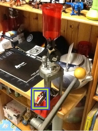

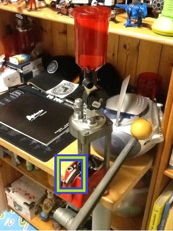

DavidCZ75, te respondo por aquí las dos preguntas, para seguir mejor el hilo, si no te importa.

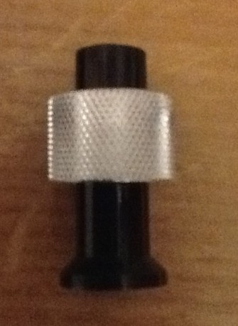

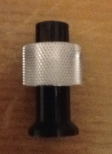

Empistono con una pieza que tiene forma de "T", y es "quasi" manual. Es algo que quiero arreglar, pero no tengo clara aún la pieza que necesito para hacerlo "automaticamente".
Pongo imagen con marca
El dosificador que comentas, el autodisk, lo compré, lo probé, pero no me daba uniformidad en las cargas, además de tener el problema que indica el compañero Gumersindo.
Sin embargo con el power measure, me da unas cargas bastante regulares.
Ademas, como tengo la manía de pesar TODAS y cada UNA de las cargas, te puedo confirmar la uniformidad en la dosificación, tanto con la Ba9 como con la Ba10; y la báscula que tengo, mide hasta centesimas de gns.
DavidCZ75 escribió:Gracias Meka-meka, supongo que empistonas manualmente sino tocaría el dosificador en el empistonador de la torreta al girar.
Te parece suficiente preciso el Lee precision powder mesaure para recargar ba9 para 9 mm.

Muy amable Meka-meka lo tengo ahora clarísimo que dosificador necesito.
Pones los pistones a mano. Se pueden poner con Lee Safety Prime n. 90997 aprox. 29 euros.
Pero al rodar la Turret puede tocar el dosificador con la bandeja del Safety Prime, si es muy molesto utilizan un alargo para pasar por encima de éste.Lee auto disk riser n. 90041 o https://www.uniquetek.com/site/696296/product/T1370.
