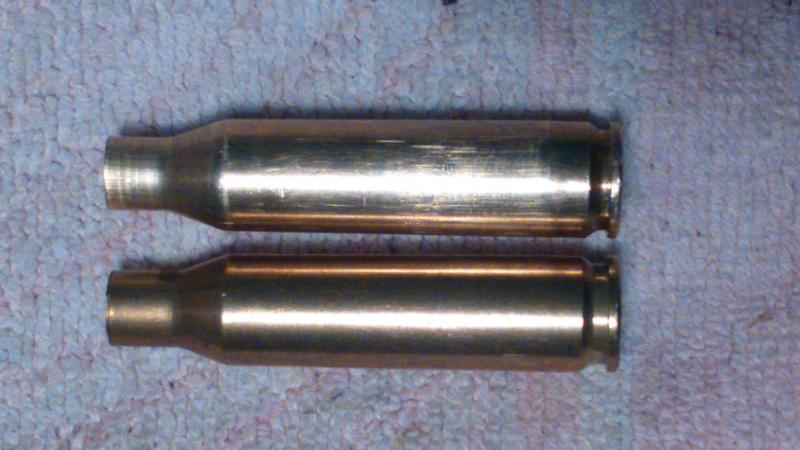

Hoy he probado el sistema con una del 30 06. tiene buena pinta después de recortar, pero mi gozo en un pozo al probarla en la recamara, no acaba de entrar y no puedo cerrar el cerrojo.
Me parece que es por que el hombro es mas redondeado y debe de tocar en la recmara antes de tiempo.
Subo una foto para que lo veas.
De todos modos gracias. Seguiremos en la lucha.

Re: Vainas 7-08.
becada_es escribió:Asi que me tocará comprar dies del 308.
antes de hacer el gasto mira si puedes hacerlo directamente
- gumersindo

Re: Vainas 7-08.
becada_es escribió: no acaba de entrar y no puedo cerrar el cerrojo.
¿¿¿tienes el die bien regulado??? a lo mejor esta demasiado alto, bajalo a tope.

Creo que si.
Después de probar la primera vez , fue lo que hice . Bajé el Die hasta tocar el shell holder.
Bueno ha sido una prueba para ver como salia. Con las vainas del 308 supongo que será mas facil.

Re: Vainas 7-08.
Es posible que la recamara de tu rifle tenga poca tolerancia, prueba introducir la vaina en la recamara forzando un poco con el cerrojo.
