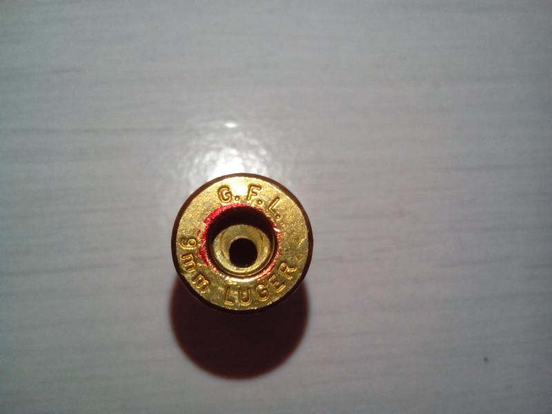

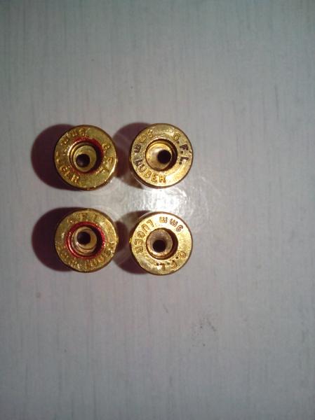

Buenas tardes, he buscado en el foro y no he acertado a encontrar un tema igual o que me aclare esta duda y por eso me he decidido a abrir este y valerme de vuestra experiencia. Pues bien, me gustaría saber en que afecta (si es que lo hace) en el tiro y/o recarga que el oído de la vaina esté descentrado. Dejo unas imágenes de muestra. Muchas gracias de antemano.

No tiene ninguna influencia práctica.
Lo único que pone de manifiesto es la baja calidad del producto y un pésimo control de calidad en la fabricación.

Al recargarlas te puedes partir el punzón que extrae los pistones, yo las desecharía.

Que desprolijidad nunca había visto un cosa asi pienso que se pueden usar, tambien creo que el encendido no ha de ser tan parejo, como si el Oído estuviese centrado como debe ser.

marroyol escribió:Al recargarlas te puedes partir el punzón que extrae los pistones, yo las desecharía.
En el momento que escribí pensé en el encendido y no en el Decaping Pin, y marroyol tiene razón, si no se quiebra de una, tal vez lo haga luego por entrar torcido.
Es mejor descartarlas.

Si fuesen vainas de un calibre difícil de conseguir, las conservaría teniendo muy en cuenta a la hora de quitar el pistón usado, pero vainas de 9Pb las hay a montones.

Draggon escribió:Que desprolijidad nunca había visto un cosa asi pienso que se pueden usar, tambien creo que el encendido no a de ser tan parejo, como si el Oído estuviese centrado como debe ser.
Que marca son esas vainas ?
Saludos Draggon.
Son unas FIOCCHI (G.F.L. - GIULIO FIOCCHI LECCO-)

marroyol escribió: Al recargarlas te puedes partir el punzón que extrae los pistones, yo las desecharía.
Ese es el primer problema, a mi me ha pasado con una caja de Remington, al ir a recalibrarlas, punzón torcido, punzón partido, sobre el tema del encendido, no les di esa oportunidad. :mrgreen: :mrgreen:

Eso pasa con las fiocci de origen militar de 5,56, están descentradísimos los oídos de fuego.
