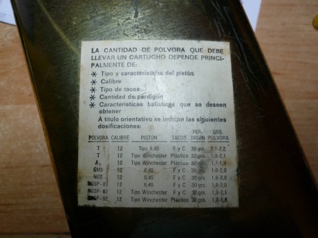

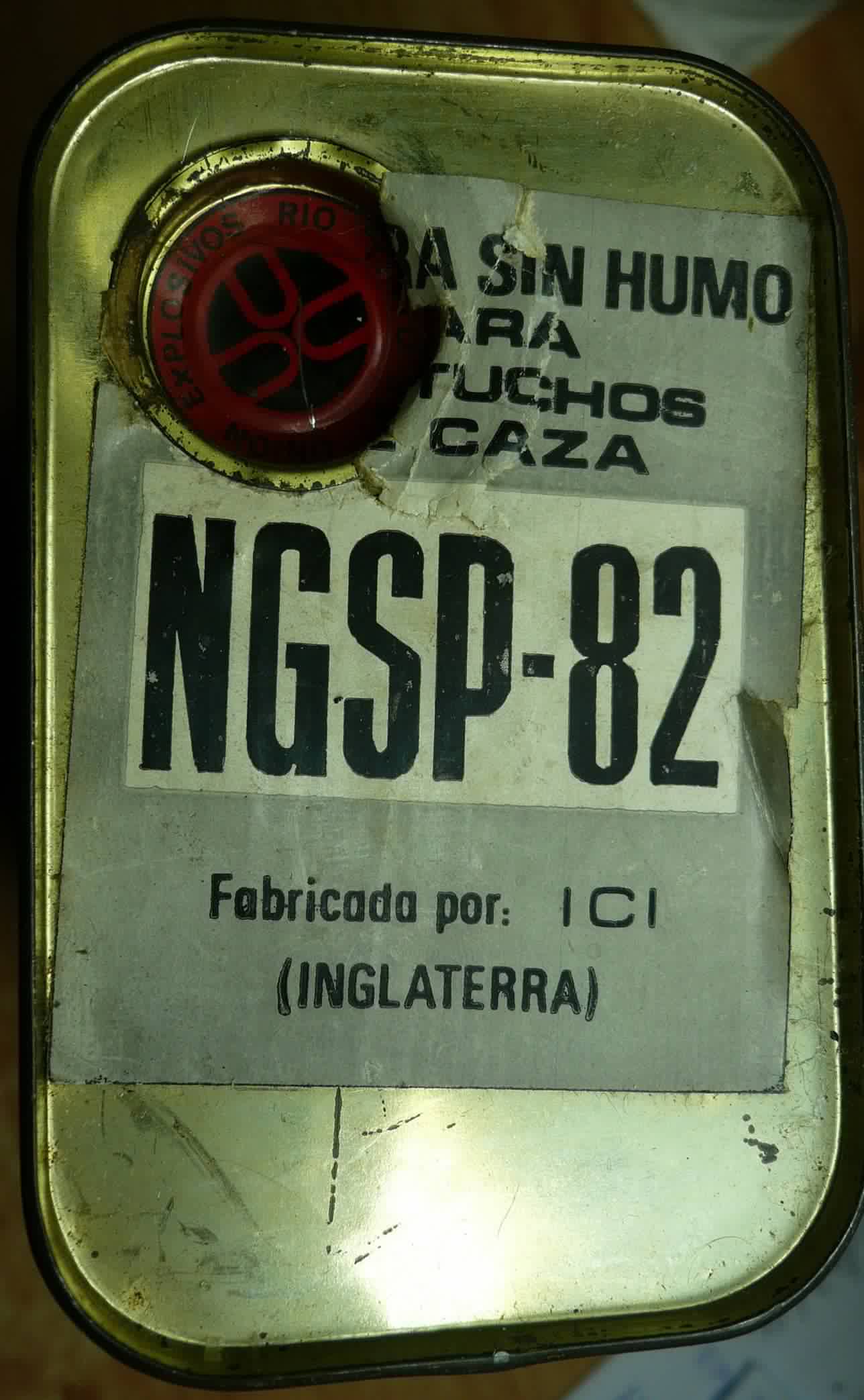

Hola
Hace unos años me regalaron esta lata de 500 gm. de pólvora NGSP-82.
Según las fotos que os adjunto dice que "pólvora sin humo para cartuchos de caza" y dice ademas "Fabricado por ICI en Inglaterra.

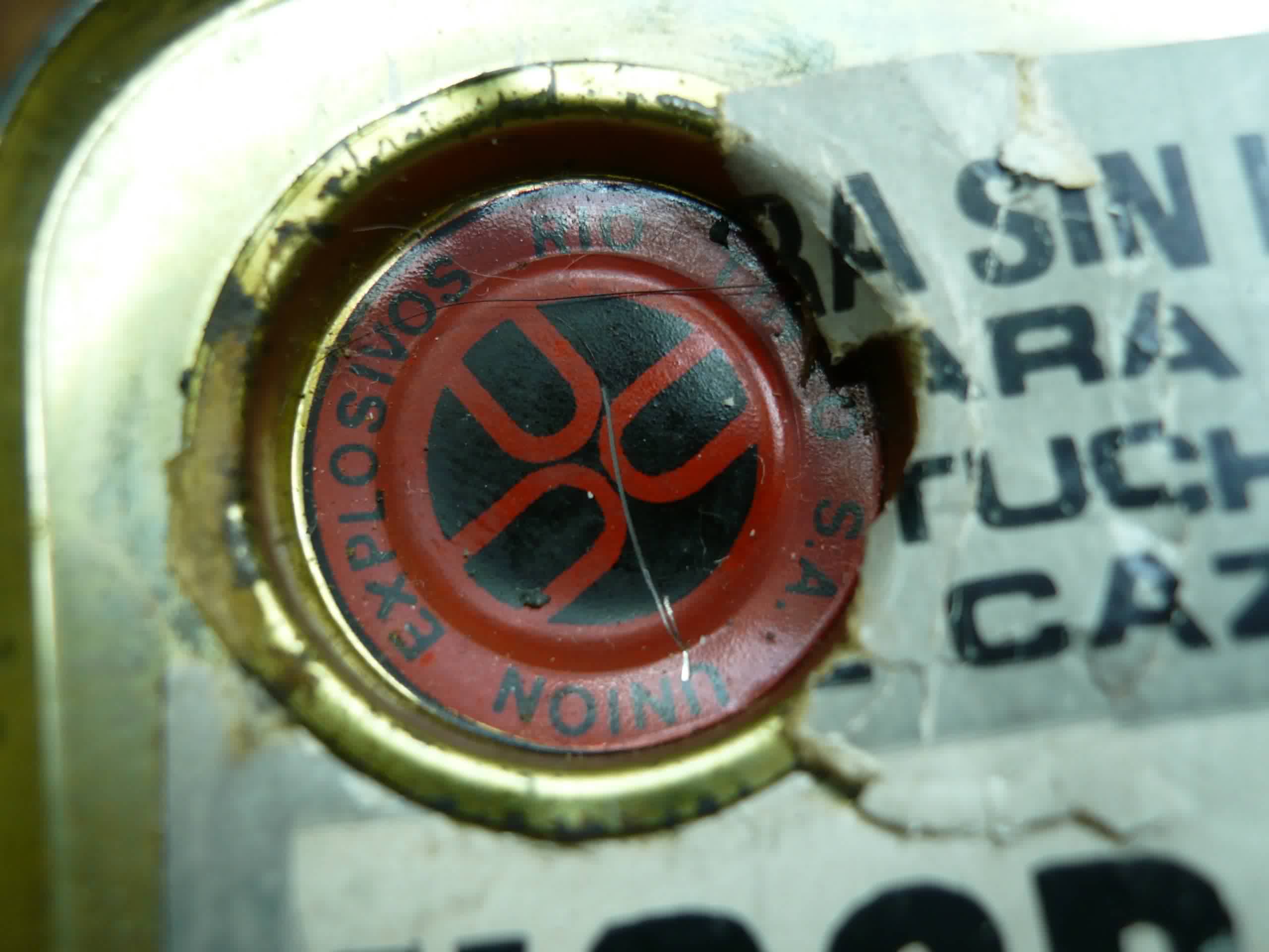

He averiguado que ICI es el logo de "Imperial Chemical Industries" y que el tipo de pólvora NGSP son las iniciales de: "Nobel Glasgow Shotgun Powders".
Parece ser, por el sello del tapón, que la comercializaba la Unión Explosivos Rio Tinto (ERT S.A.) y en uno de sus lados viene una nota con diferentes cargas para distintos tipos de pólvora.
Lo que necesitaba corroborar es si es una pólvora adecuada para el 357 Mg.
El que me la regalo me dijo que con 9,0 a 9,5 grains y puntas de 158 grains era como tirar con original.
¿La conocéis o la habéis usado?

No la conozco, no obstante se trata de una pólvora de escopeta y por tanto rápida, válida para cargas de cartuchos de pistola.
No dudo de que se pueda cargar .357 pero no creo que se pueda equiparar esta carga al cartucho original (en prestaciones) eso si seguro que el "pepino" era considerable y daba sensaciones (pero sin comprobaciones de los parámetros de potencia)
Mas bien seria una sensación por altas presiones que otra cosa y eso siempre da YUYU.
Sin encontrar tablas de carga seria mejor tenerla en "cuarentena"

Buscando por google https://www.thestalkingdirectory.co.uk/a ... 82124.html
Lo creas o no, creo que estamos haciendo progresos.
CITA >>>
NGSP 78 el más rápido de la gama escopeta Nobel. Tenía gránulos identificador verdes.
NGSP velocidad racional de los polvos Nobel de escopeta 80 de gama media. Tenía azules gránulos de identificador.
NGSP 82 el más lento de la gama escopeta Nobel. Tenía gránulos identificador amarillas.
<<< ENDQUOTE
Sabemos, a partir de hojas de ventas de Ammomart que tengo en mi posesión que sus polvos fueron hechas por Nobel de Glasgow Escocia.
Esta información también está en su ficha técnica:
Llevamos 4 Nobel de escopeta en polvo: 1 (quema más rápido, similar a Red Dot, identificador verde), 2 (carga Medio, único, identificador amarillo), 4 (Para el campo pesado y magnum loads- Herco equivalente - 12 gau 1 1. / 4 - 1 1/2 oz cargas), y 6 (Para cargas Magnum)..
Más abajo en la misma hoja es una tabla que muestra el nombre de Nobel y el nombre Higginson.
Nobel de la escopeta 78 = Higginson / Ammomart 1
Nobel de la escopeta 82 = Higginson / Ammomart 2
Por lo tanto, en mi mente, estoy bastante seguro de que:
Ammomart 1 polvo = NGSP 78, basado en:
Ammomart diciendo es, que fue producido por el premio y tiene identificadores verde en ella.
Ammomart 2 polvo = NGSP 82, basado en:
Ammomart diciendo es, que fue producido por el premio y tiene identificadores amarillas en el mismo.
Ahora tenemos que averiguar qué polvo Ammomart 4 y 6 son. Tal vez en una anterior o diferente de mercado (? Australia) manual de carga Nobel?
Creo que son una (bueno, en realidad dos como estamos hablando de Ammomart 4 y 6 Ammomart polvos) de estos:
NGSP 84, 86 y 89, que también aparecen en esta lista burnrate:
ww w.reloadersnest.com/burnrates.asp
¿Esos polvos aparecen en el manual?

Puestos a investigar ha visto en una pagina italiana que la polvora en cuestión es para tirar perdigon de entre 32 y 34 gramos, segun dice es una polvora semiviva.
Viendo las cargas que maxan recomienda de su csb1 para cartuchos del 12, veo que para 32 gr y hasta 34 gr dice que le pongamos entre 1.72 gramos y 1.78 gramos.
Segun la etiqueta de la lata pone entre 1.7 y 1.8 gramos que es casi identico a lo que pone maxam.
No sere yo el que equipare esta polvora a la csb1, pero viendo la recomendación anterior de 2.5 gn para punta de 148 gn en el 38 sp, no me parece descabellado hacer caso de tal recomendación ya que coincide con la carga que se le suele poner de csb1 a esta punta y cartucho.
