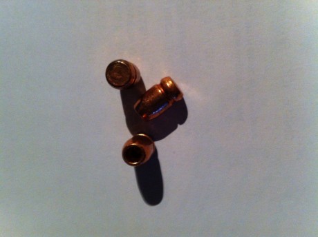

Hola.
Tengo una consulta.
Tengo unas puntas que me han regalado de 147gr de .357, me pueden servir para recargar el 9mm?
Sabéis de alguna receta?
Muchas gracias :birra^:

Mensajepor ReverendoX » 13 Ene 2015 08:42
Estas son las puntas

Mensajepor johny » 13 Ene 2015 10:28
Hola. Son puntas muy precisas, un servidor está encantado con ellas.BA9 4gr, para mis pistola van de cine.
Un saludo a todos.

Mensajepor luis7 » 13 Ene 2015 22:02
Tambien puedes ponerle 3.5 de csb1.

Mensajepor jogoncu » 13 Ene 2015 23:20
Yo no he usado esas, pero si otras con ese gramaje y te aseguro que el tiro es mas suave e igual de preciso, como norma general se les suele cargar un greins menos que a las puntas de 124 greins, me gustan mucho en el tiro rapido, la pistola parece revelar menos. saludos.

Mensajepor panayotis » 13 Ene 2015 23:35
ReverendoX escribió:Hola.
Tengo una consulta.
Doy por hecho que piensas pasarlas por un recalibrador, parecen cobreadas y eso no sería un problema, pero si son blindadas....no he intentado recalibrar proyectiles blindados. En su día recalibré puntas de 158 grains y con sp8 de vectan a cota máxima le entraban unos 6,2 grains: En una Tangfoglio Gold Team se me movian los empastes :zombie1: ....pero daba factor mayor :duel-guns:
Para cargar normalmente te tienen que servir si las llevas a .356 con el recalibrador, si no, mucho ojo que eso rompe :zombie2:

Mensajepor ReverendoX » 14 Ene 2015 08:56
Muchas gracias por vuestras respuestas.
Pues la verdad que no tenia pensado en re calibrarlas, ya que son cobreadas y bastante blanditas, me lo tendré que mirar entonces lo de re calibrar.

Mensajepor Firefighter » 15 Ene 2015 15:36
La punta puedes pasar por el calibrador a 356 sin problemas y no te preocupes por el "cobreado" no desaparecerá.
Coincido con la carga de 4 greins de Ba9 da factor sin problemas y el disparo es mas agradable, además la posibilidad de emplome es casi nula ya que estas bajando la velocidad del proyectil por debajo de 300 metros/sg
Tambien puedes cargarla como esta pero baja a 3'8 greins de Ba9 y si te flojea no mecaniza o no da factor sube un poco
Para precisión perfectas sin sobre presiones ni "estacazos" en la muñeca cob mínima reelevación :wink:

Mensajepor Joe_Lambretta » 16 Ene 2015 00:33
Dependiendo de para qué pistola sea y de si has obtenido, o no, las medidas de tu cañón, convendría o no pasarlas por el recalibrador. Cada cañón y arma es un mundo. El método está en Youtube si tecleas "slug pistol barrel". Consiste en hacer pasar un trozo de plomo blando, lubricado, o una punta de plomo blando (lubricada también) por el cañón y medir después. No es necesario todo el recorrido del cañón, con un tercio es más que suficiente.
Yo desde que me dió por comprar una caja de 500 H&N de 145 estoy encantado con las puntas pesadas. Le estoy metiendo 3.8 de Optima A y me da factor de sobra. El tiro es bastante más agradable, no tan nervioso como con las puntas más ligeras, e igual o más de preciso.
