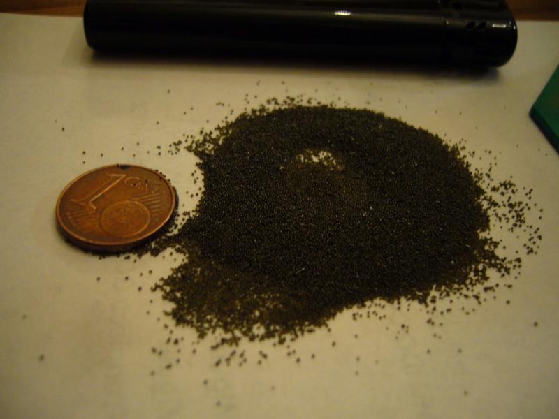

¿Alguien la conoce? Esferoidal y finísima
- oscashooter
- .30-06
- Mensajes: 863
- Registrado: 30 Dic 2014 19:10
Pues veréis, tengo una poca de esta pólvora que ni recordaba, jejeje y lo que sí creo recordar es que me dijeron que era usada para cargar munición de 9 mm, pero poco más. Creo que es nacional y está en buen uso, pero aparte de eso, es la curiosidad de saber de qué tipo es si es que podemos ver la luz y dar con la solución. Es esferoidal, finísima de color gris-negro como sucio-

La foto ayuda, aunque en vivo se dilucida mejor.
Olvide que tenia este enlace,, en un vistazo rapido encontramos esto:
http://milan2.es/Polvoras/Polvoras_Catalogo_9.html
De las cuales me inclinaria por :
9_NEGR_ESFE_04_SB_DFA
A ver si tienen nmas puntos de vista., Un saludo

Brubaker escribió:La foto ayuda, aunque en vivo se dilucida mejor.
Pues... a falta de hacerme con una buena lupa y colocar a la elementa propulsora ésta bajo una luz decente... yo diría que o del segundo o tercer tipo. En cuanto tenga la observación hecha, os digo.
En todo caso, ¿qué utilidad pensáis que puedo darle? ya que, según la página que me citas, se ha usado para cargar munición de 9 mm Parabellum. Si alguien tuviese acceso a información sobre la carga en que se utilizaba, sería una buena noticia.
Muchas gracias y a ver si resolvemos este pequeño "enigma"
Un abrazo

Se ve la luz
Bueno, pues colocada bajo una buena luz, blanca e intensa, y con ayuda de una lupa... tipo I, sin duda, que se ven perfectamente esa especie de "gusanitos" o cabezudillos como de rana entre de granitos esféricos de tamaños distintos. se trata, por tanto del tipo I 9_GRAF_ESFE_DB _DFA Pólvora para cartuchos de 9 mm Parabellum NATO ordinario Grano Esferoidal / Lenticular irregular / Grafitada 0,2 – 0,5 mm Simple Base (Nc) Estabilizada con Difenilamina tal como se recoge en la página que tan amablemente me pasó Brubaker.
Si alguien tiene alguna información que pudiera ser útil, tanto por ampliar información como, en su caso, de las cargas que se utilizaban para cargar el tipo de munición señalada, sería de agradecer.
Un saludo y a ver si esos gurús de la recarga pueden darme alguna información extra
