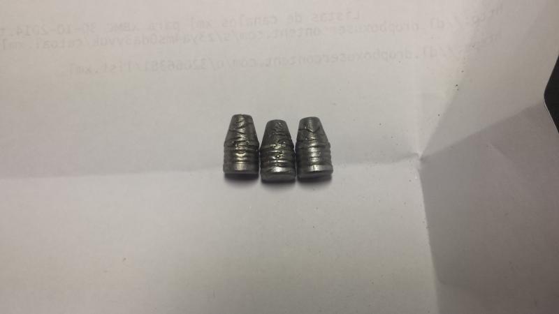

Hola compañeros he empezado a fundir y mirad como me salen las puntas, porque es? solución?

Porque la turquesa no tiene la suficiente temperatura; deberías calentarla previamente colocándola encima del plomo fundido durante un tiempo. También podría ser que el plomo no esté suficientemente caliente. Pero así, a voz de pronto, me decanto por la primera posibilidad¡¡¡

El molde debe estar a una temperatura determinada y que varia de uno a otro segun su fabricación, tamaño y demas. Un molde con poca temperatura da como resultado que el plomo se va solidificado a medida que cae dentro de la cavidad, provocando esas arrugas que ves que no son mas que capas de plomo solicificado.
Fundir es sencillo pero tiene su ciencia, no es tan facil como echar plomo dentro de un agujero y que te salga las puntas como churros.
Cuando pongas el plomo a fundir, por el molde sobre el cacharro donde lo fundes para que se vaya calentado, o bien ten un infernillo electrico al lado para poner el molde encima y que se vaya calentado, no es aconsejable meterlo dentro del plomo fundido.
El secreto de unas buenas puntas es tener tanto el plomo como el molde a la temperatura ideal y eso solo se saca con la experiencia ya que cada molde es diferente y cada aleación de plomo que usamos igual. por lo general el molde debe estar sobre la mitad de caliente que el plomo fundido, pero no es una regla exacta. Cuando llenes el molde de plomo este debe solidificarse en unos 5-7 segundos para estar seguro que plomo y molde estan a buena temperatura.

Si empiezas con la turquesa de aliminio fria.... te pasara con las primeras 40/50 puntas. Luego coje temperatura y sin problema. Esas las apartas y las vuelves a fundir.

Trabajas con el molde frio, tal como te han dicho.Si es de acero cuesta mas de calentar que el de aluminio. Los primeros proyectiles suelen salir como los que muestras si la turquesa no ha sido calentada previamente. Para calentarla mas rapido puedes poner poco plomo a fundir ( yo lo fundo con soplete de gas) pero lo calientas hasta que coja un color dorado,señal que esta a una tempratura muy alta, y llenas la turquesa y la dejas un momento para que absorba el calor, y asi unos cuantos proyectiles mas hasta que notes que este caliente ,que te queme si la tocas. Luego continuas a temperatura normal, con el plomo color plata. Cuando quedan mejor es cuando el plomo que se desparrama del orificio de llenado sobre la cuchilla esta un momento a solidificarse. Si el plomo proviene de cañerias es mejor que hagas una fundida previa para eliminar la porqueria que queda flotando en el plomo fundido, y si le añades un trozo de vela o algun producto especifico(yo uso las dops cosas) y remueves la fundicion esta te quedara mas limpia de impurezas

Las turquesas de acero yomlas introducido en el plomo fundido para que calienten pronto.
Las de aluminio se dejan encima del horno pero sin meterlas.

Las puntas estan arrugadas porque el molde esta frio, es lo que todos decimos y es así.
No es conveniente meter los moldes en el plomo fundido para calentarlos hay quien dice que los de aluminio se pueden meter o sea los Lee.
Para calentar un molde una de las mejores formas es ponerlo un ratito arriba del hornito para que vaya tomando temperatura, pero se calienta bien cundo comenzas a meterle plomo liquido y a hacer puntas, las primeras puntas deben descartarse con unas cinco o seis coladas ya toma temperatura, si es de dos cavidades descartarías las primeras 12 puntas.
Por lo que se ve en la foto, el molde ( Turquesa ) es un Lee y de los que no se recalibran los proyectiles llevan baño de Alox o similar por tener microrayas, pero me llama la atención el color de los proyectiles están muy obscuros, es correcta la aleación ? y tal vez no estaba a la temperatura correcta el plomo, le hiciste Fluxing (decapado).

Pues si veo que debe de ser por falta de temperatura.
Efectivamente es el molde lee, también le di un baño de alox para recalibrarlas (es así no?) el color que tiene debe de ser que es que es plomo a secas ya que no se si tiene algún tipo de aleación yo desde luego no le he echado nada ya que no consigo antimonio y mi idea para que no emplome es darles un baño de epoxi , fluxing es lo de echarle al plomo cera o serrín cuando se esta fundiendo? pues si lo hice concretamente serrín que era lo que tenia mas mano.

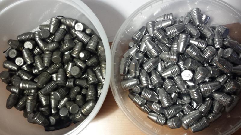

Hola de nuevo compañero, efectivamente yo utilizo para recalibrar el sistema de lee, aunque creo que quizás haya echo algún paso mal en este apartado y es que antes de pasar los proyectiles por la recalibradora los pase por el alox, es correcto? o habría que haberlo echo después de recalibrar?, lo de coger proyectiles ya usados me es casi imposible ya que mi campo de tiro es raro que este vacío por lo menos en el horario al que yo puedo ir y la verdad que como últimamente puedo tener acceso a la pintura epoxi pues tampoco me he calentado en buscar los otros componentes, se me olvido comentar de donde saco el plomo y me lo dieron en un trabajo que realice y el cliente que tiene una empresa de maquinaria pesada de la construcción compro para equilibrar una maquina una gran cantidad de plomo y no se a quien se lo compro pero adquirió unos 2000Kg de plomo como el que va en los cartuchos de caza no eran todos iguales pero muy similares en cuanto a diámetro. No tengo nada para poder comprobar la dureza del plomo ya que creo que eso vale caro así que tendré que verlo en la practica. En cuanto al fluxing utilice serrín ya que si no me equivoco lo leí por aquí.
Muchas gracias por los consejos y la orientación compañeros seguiremos probando y en cuanto haga la prueba con el epoxi os lo enseñare.

Si efectivamente me refiero al 9mm, yo las he bañado antes de recalibrarlas con el alox pero quizás no sea necesario ya que mi idea despues es como ya he dicho darles un baño en epoxi para evitar el emplome.
Re: Porque ocurre esto al fundir?
Acabo de volver a probar y creo que se nota la direferencia a las nuevas no le he echado alox ya que voy a darles un baño de epoxi.
