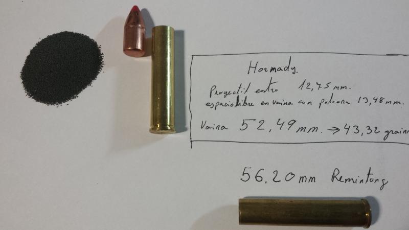

Hola me asalta la duda ya que estoy recopilando informacion pero me he quedado atascado aqui, tengo vainas de Remintong y de Hornady y me acabo de dar cuenta que las Hornady son mas pequeñas y para muestra os pongo una foto, alguien que me oriente si debo recortar las vainas? dejarlas asi y variar cantidades de polvora? ect.. los proyctiles con punta de polimero no hay forma de encontrarlas, habra que poner las macizas de plomo? alguien que tenga sus recetas propias y que quiera compartirlas orientarme.

Mensajepor gumersindo » 29 Dic 2014 18:20
Vamos a ir por partes
kaif escribió:habra que poner las macizas de plomo?
entonces deberas cuidar que la velocidad inicial no supere + - los 350 m/s para evitar el emplomado.
kaif escribió:alguien que me oriente si debo recortar las vainas?
Genericamente: solo si exceden de los 56,2 mm. .
Es posible que Hornady haga sus vainas más cortas para dejar al proyectil posicionado en su sitio idoneo para la toma de las estrias, esto deberas confirmarlo y de ser así, recortar las vainas destinadas a ese tipo de proyectil a la longitud adecuada.
kaif escribió: dejarlas asi y variar cantidades de polvora?
dudo que consigas la pólvora con la que estan cargados esos cartuchos Hornady por lo que deberas emplear Tu 2000 sí o sí y por mi experiencia al respecto con vainas Remington de 56,2 mm y proyectiles RG sb de 240 grains la carga propuesta por las tablas de Vectan queda comprimida con lo que solo podras poner como máximo la cantidad de polvora que quepa.

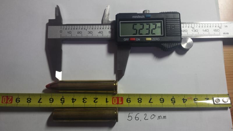

He desmontado un cartucho de Hornady y esto es que veis en la foto es lo que me he encontrado asi que la verdad es que queda muy poco espacio libre en estas vainas las remintong no se exactamente cuanto es porque de momento no tengo municion de esa, las puntas al final seran macizas ya que no hay quien tenga esas puntas, no he encontrado ninguna tienda en España que las tenga.

Que vainas deberia utilizar Hornady o Remintong? Las Hornady son mas cortas y las Remintong son unos 4mm mas grandes, si utilizo Remintong debo reducirlas a la medida de Hornady o dejarlas asi?
