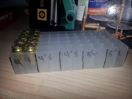

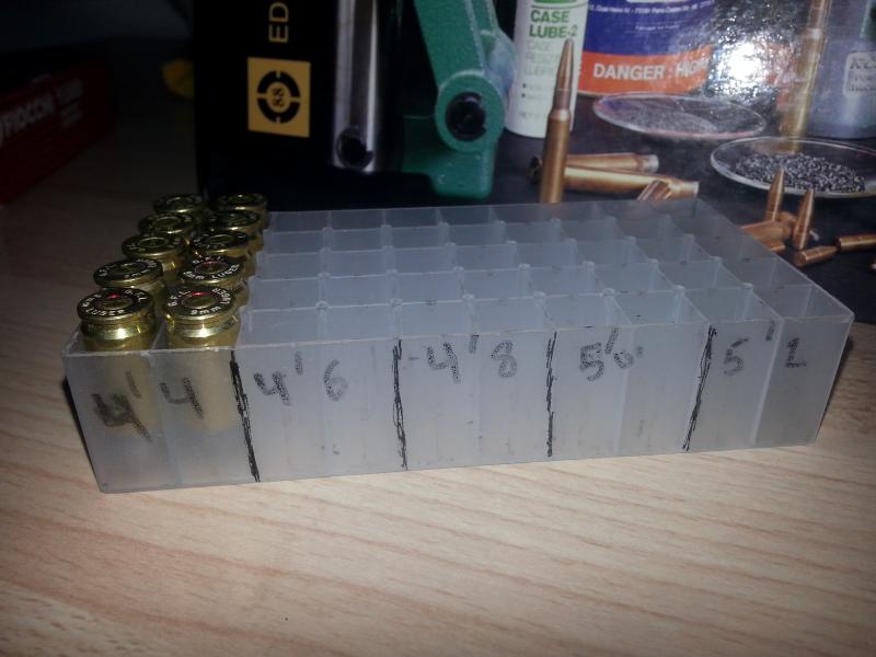

El método que yo uso para determinar el LTC máximo es el de la foto. Unos cortes cada 90º con una dremel a una vaina sin recalibrar (disparada por tu pistola) ligeramente abocardada, e introducirla en el cañón. Golpecitos con martillo de nylon hasta que no vaya más allá y quede en su sitio natural, y de hecho, habrá quedado tocando estría, que serán visibles en el proyectil. Luego es extraerla ayudándose de una baqueta de madera o plástico por la boca de fuego, con golpes suaves y tirando a la vez del culote si puedes, y tendrás una idea del LTC máximo para esa punta. También podrás ver cuanto proyectil queda insertado en la vaina. Yo, a la medida que obtengo, le resto como mínimo 0'7 mm para tener un margen de seguridad amplio.
También y como norma general, las cargas suaves-medias suelen ofrecer mejores resultados que las fuertes, si hablamos de precisión. A partir de ahí, te toca a ti jugar con la carga, el peso y tipo de punta, y el largo del cartucho para ver que le gusta más a tu pistola.

suscribo lo dicho por el compañero Joe yo para mirar el LTC lo hago de otra manera y es
siempre con vainas de mi recamara las cuales no recalibro del todo las dejo unos 3m/m para llegar ai tope despues las abro de boca lo justo para que se aguante la punta y si son de plomo un poquito mas despues la pongo en la vaina que me quede larga mojo la punta con agua y la paso por azulete saco el cañon de la pistola y la pongo con la mano y veo mas o menos lo que tengo que introducir la pongo en el day y la meto un poquito mas la vuelvo a probar asi asta que la tengo yusta luego bajo un poquito mas y listo esto tienes que hacerlo cada vez que cambies de puntas

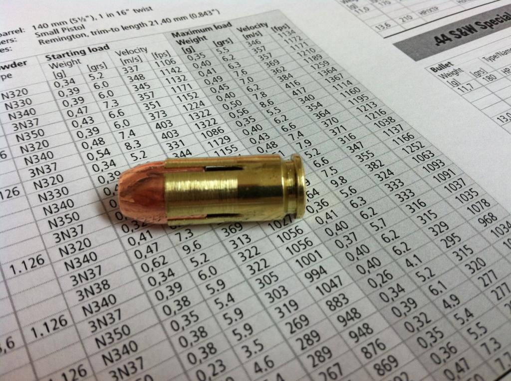

Yo el único libro de recarga qeu he leído es el "Modern Reloading" de Richard Lee, que me vino con mi kit de prensa. Hay muy buenos manuales (Malfatti, Braceras, etc...) pero yo he ido aprendiendo de amigos que saben más que yo, de este foro, y de otros en lengua inglesa. La foto que ves proviene de una de ellos, con lo que el manual es americano y no te servirá.
A mayores, ten en cuenta la irregularidad de las pólvoras que hay aquí. De las Vectan y su BA-9 habrás leído mucho, pero incluso la hispánica Optima A acostumbraba a ser más viva que es (para mí, mejor así), con lo cual mi consejo es que te compres un cronógrafo para cronografiar tus cargas, y estés pendiente de lo que se cuenta por aquí, pues cambios "no declarados" por los fabricantes suelen saberse por aquí. Cuando Vectan cambió la formulación de su BA-9 y de repente los tiradores veían que tenían que meter casi 1 grain de pólvora más para alcanzar las mismas velocidades, la mayoría nos enteramos por aquí.

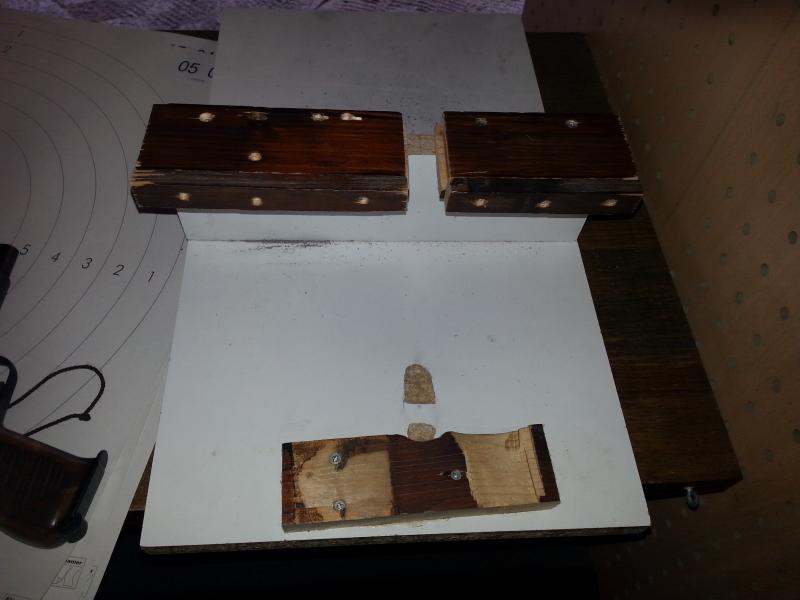

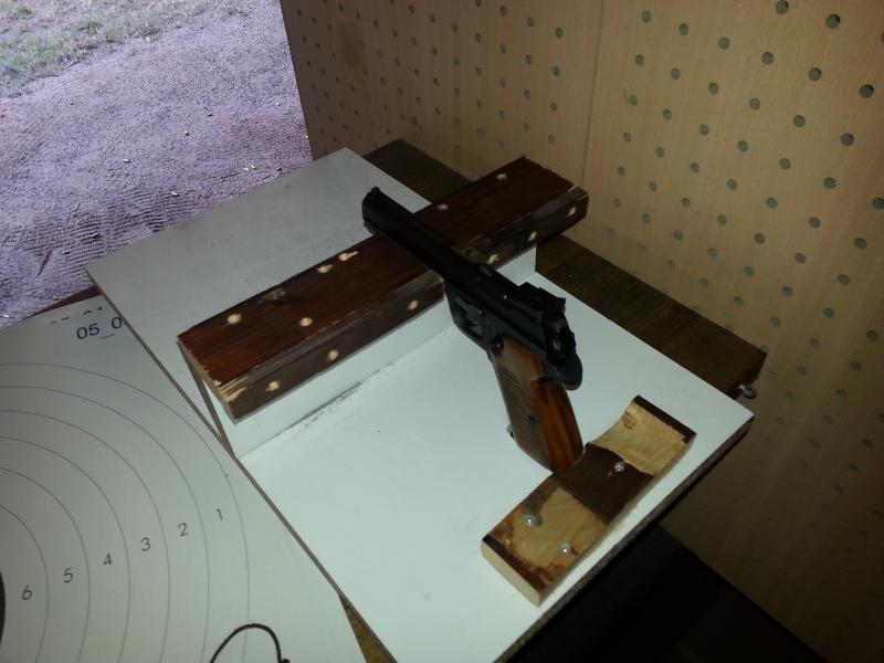

Ese "potro artesanal" es una idea cojonuda, Juanazas. Como mejora, te sugeriría que procurases que la parte donde haya que apoyar la pistola sea blanda. Gomaespuma, trapo, lo que sea, pero blanda. Es una de las máximas que siguen los tiradores de rifle y creo que por buenas razones, duro siempre sobre blando
Re: RECARGA 9MM PB PARA COLT 1911
Gracias Joe por lo que a mi respecta pero así la pistola siempre esta fija en el mismo sitio piensa que no se menea ni con la mano puesta cojída unos 6 cm por el armazón y fija por la culata nada mas se mueve con el tiro hacia arriba por el retroceso de la corredera . ya que estoy puesto voy a intentar poner mas fotos. apropósito por mi edad y que lo mio no es escribir le voy a poner la formula de como se mira el factor .
