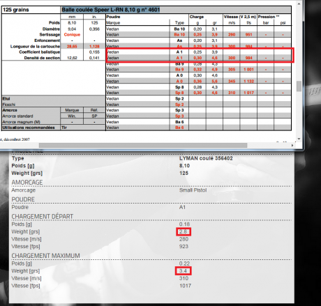

pues ya tengo todo lo necesario para iniciarme en la recarga(papeleo y utiles) y despues de tener recargada la municion del 38 wc ,he empezado con la del 9mm ,y ahi es donde a empezado mis dudas .
para el 9 mm he comprado varias puntas RN COBREADA 115 gn,CN plomo 124 gn y RN plomo 125 gn,la polvora es vectan A1 y para el 38 wc tengo puntas de 148gn y vectan ba-10 y resulta que las tablas que he encontrado son del 2007 y no corresponde con las cargas que otras personas comentan en este mismo foro, asi que ahora tengo un lio en la cabeza que no veas, me podeis orientar si las cargas que tengo son correctas,
al 38 wc le he puesto 2,42 gn de BA-10 y al 9mm 4,8 de A1
dudas al recargar 9mm y 38 wc

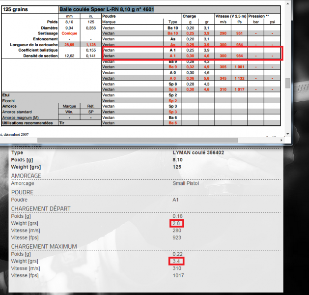

la duda del 38 wc ya la tengo resuelta,solo me queda saber que carga de A1 se debe usar en 9mm con las puntas de 115 ,124 y 125 grains.
He encontrado otras tablas que indican que el minimo esta en 2,8 y maximo 3,4,es correcto?

Hola Luis7
Gracias por las tablas
pero todavía tengo la duda, ya que en la tabla que me he descargado pone que es del 2007 y yo en la web de vectan he encontrado otra pero con menos cantidad de A1 ,sabes a que se debe,las puntas no son iguales pero si son del mismo peso,puede ser por eso?
saludos
saludos

La tabla inferior la veo bastante floja de carga, aunque puede ser que con la punta que cita, la TC de lyman 402 y con un LTC (largo total del cartucho) cortito pueda funcionar. La que te mando esta mas que comprobada y es la carga que suele ponerse a la punta de 125, digamos por consenso general. Otra cosa a investigar es que tipo de ba9 tienes ya que la moderma parece ser mas floja que la vieja y eso tambien te variara las cargas.
MI recomendación, empieza con esos 3.9 gn de minimo y segun veas como funciona vas subiendo hasta el maximo o te quedas ahi, menos de eso no creo que funcione.
Importante saca el ltc de tu recamara/inicio de estrias (el mas largo posible sin tocar estrias)y con el haz las pruebas de carga.

Gracias a todos
empezare como decís en 3,9 ye iré subiendo según vea,también buscare a algún compañero que tenga cronógrafo o empezare a ahorrar para agenciarme uno
Gracias a todos
