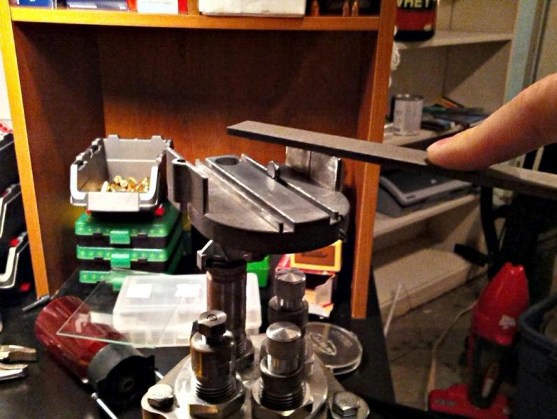

Con las SP en el dosificador pro-auto de Lee se hace imperativo limar los planos del cuerpo metálico del dosificador que hace contacto con el plástico de la tolva, no vienen a nivel de fábrica.
También he rellenado, con cartón de una tarjeta de visita, el espacio entre el plástico y la pieza de goma que hace contacto con el disco, y dejándolo que sobresarga como 0,5mm +- para eliminar el espacio libre hasta el disco.
En mi dosificador se escapaba algo de pólvora con cualquiera que le pusiera, hasta realizar estos pasos. La sp3 no la he probado, pero imagino que solventaras el problema
