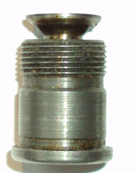

PS El tapón estándar lleva un muelle, un pistón y una especie de copa dentro, tal que al encajar el lanza-granadas, un pitorro que tiene este accesorio empuja el muelle y el pistón hasta el fondo sobrepasando la copa el agujero del cañón por donde entra el gas al cilindro, con lo que al disparar, el gas no entra al cilindro, que ha quedado cegado y sale todo el gas directamente por delante a través de los huecos con forma de cruz que tiene el tapón. Con ello se consigue que al tirar con cartucho impulsor y granada no automatice el arma para seguridad del tirador. Al retirar el lanzagranadas, el muelle hace que el pistón interno vuelva a su sitio permitiendo el paso del gas hacia el interior del cilindro, para funcionar normalmente.
Lo que hace el tapón comercial, es empujar más o menos con un tornillo el pistón, dejando que entre más o menos gas hacia el cilindo y dejando que se escape el resto. Hay otro tipo de tapón ajustable, que es como un tapón normal pero sin el muelle, pistón y copa, y todo eso se sustituye por un tornillo allen con un taladro a todo lo largo de su eje, permitiendo que parte del gas pase al cilindro y parte se expulse fuera. El invento trae varios tornillos, cinco o seis, con taladros de más o menos diámetro para que cada uno ponga el que más le guste.
Aquí se ve un tapón US-G.I. con el muelle completamente comprimido, y la copa extendida. Todo el gas iría hacia fuera atravesando el tapón que es medio hueco, y no entraría nada de gas al cilindro.
