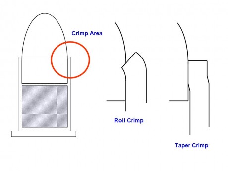

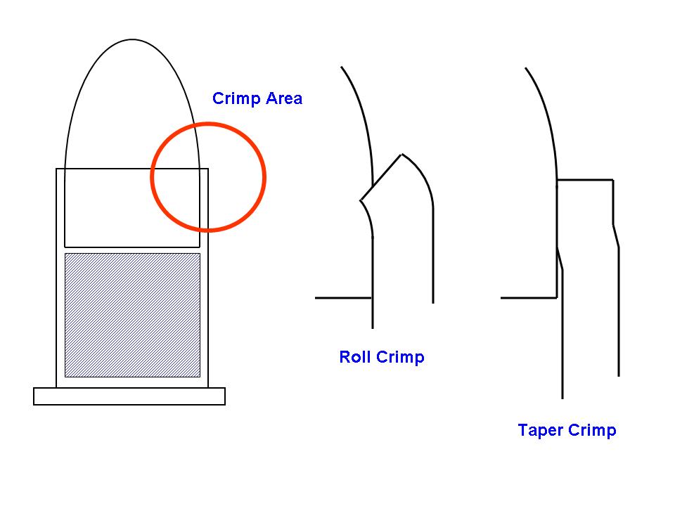

Mando un par de dibujos, que todos ya habreis visto alguna vez, diferenciando los dos tipos de crimpado y otro con la forma de abocardar con los dies lyman y redding, en mi opinión casi lo mas importante a la hora de recargar para que ni la vaina ni la punta se deterioren mucho, ademas deja la vaina con la medida justa para que entre la punta perfectamente ya que por muy infradimensionada que se quede la vaina al recalibrarla, este die la ensancha lo justo para poner la punta.
Se me olvido decirte que usando plomo (que suele tener poca dureza en el 32) y el crimpado de este die que mencionas puedes encontrarte con que la boca de la vaina afeite el plomo al salir pudiendola subcalibrar un poco, es una apreciación personal ya que el 32 al ser tan poco potente hace que la vaina no se expanda mucho y siga crimpada una vez realizado el disparo, repito que me da la impresión que puede ocurrir esto.

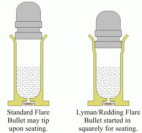

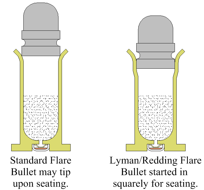

Estoy completamente de acuerdo contido, Luis, añado una imagen de lo que en Alemania laman "friction crimp", está sacada de una publicación de H&N.
Creo que es lo que normalmente hacemos, esto es, simplemente eliminar el resto del abocardado de la vaina para dejarla como al principio, pero sin que ejerza más presión en la boca de la vaina sobre el proyectil. Me parece correcta la denominación, mejor que llamarlo taper crimp suave como se suele hacer habitualmente. Lo que no he encontrado es ningún esquema del susodicho profile crimp.
Para expandir la vaina, desde mi punto de vista la mejor herramienta es el die M de Lyman, a años luz de otras marcas, aunque el Hornady creo que es igual, debe ser el mismo diseño. Bien ajustado, hace que sea innecesaria ninguna operación de crimpado posterior, despues de introducir la punta, deja el cartucho como en la imagen del friction crimp de abajo, y abre la boca lo justo para no afeitar la punta al introducirla.
El problema para el 32 S&W es que todos los mandiles expansores son cortos para puntas WC, están pensados para puntas normales con una cota de introducción mucho menor. RCBS debe de hacer uno específico para puntas WC, pero yo no lo he encontrado, uso uno Lyman que encontré en eBay lo suficientemente largo, y de .314" de diámetro, con este, las puntas H&N, tan blanditas ellas, ya no se subcalibran al introducirlas en la vaina.
