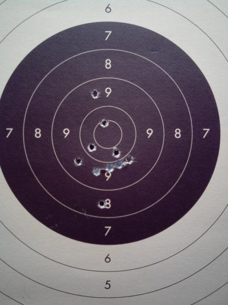

Prueba hecha y resultados muy buenos.
Puntas de Privi .312 recalibradas a .311 y si el indio no falla, entran una encima de otra a 50 m

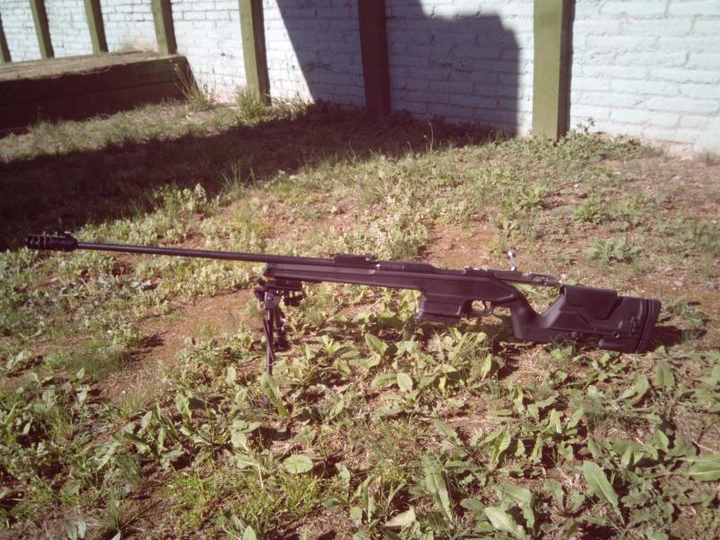

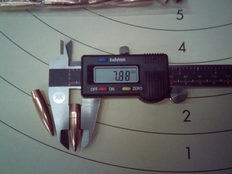

Hola Compañero
Ya tienes las puntas de 303-311?
Yo e probado con algunas y como estas ninguna te pongo una foto de la medida y una fotillo de mi juguete.
Si no las con sigues dímelo que lo mismo te consigo 500.Son Previ de 174grains yo las recargo a 35gr de Vectan 5000 y me funcionan bien.

Esa culata es una Archangel OPFOR?. Donde se puede comprar y por cuanto sale la broma?
