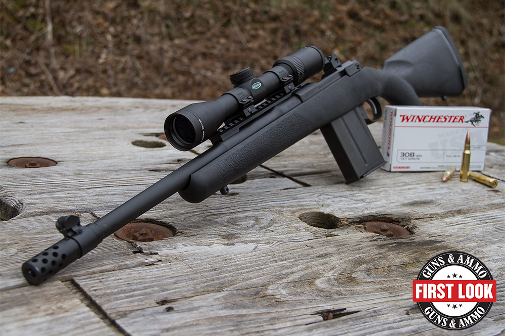

Si en Europa supieramos tanto como los yanques de vender, tendriamos algunos 7,92 en armas como esta:
- gumersindo
- 375 HH Magnum
- Mensajes: 7130
Re: El ignorado 8x57 IS
M-14 ????
IVAN-HK escribió:Si en Europa supieramos tanto como los yanques de vender, tendriamos algunos 7,92 en armas como esta:
Se podria definir como... Mauser Gun Site Scout?
