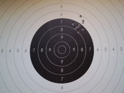

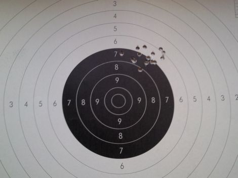

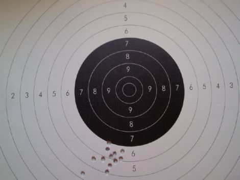

bueno , os pongo una pequña prueba realizada hoy
proyectil: de plomo de linotipia, fundido por mi en molde Lee de 180 greims, engrasado y recalibrado y con gas chek
polvora: 8 greims de optima A
rifle : monotiro zanardini de 52 cm totales de cañon y recamara
el pryectil insertado hasta la ultima ranura de engrase y crimpado ligero
el visor no lo he cambiado de su posicion habitual y a 25 metros el impacto ha sido ligeramente bajo (nunca lo habia comprobado a esa distancia )
velocidad 345 m/s , retroceso nulo , sonoridad mas de la esperada (quizas esperaba demasiado poca) , con esa velocidad y con gas chek logicamente no has emplomado nada de nada
la vaina ha salido limpia , pero tiene varios usos y quizas este demasiado blanda y se amolde facilmente a la recamara
en septiembre probare a 100 metros , supongo que comenzare subiendo 0,5 greims para intentar agrupar a esa distancia

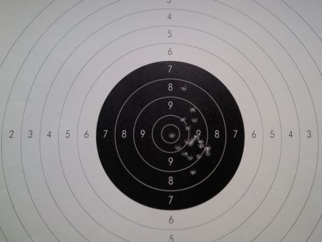

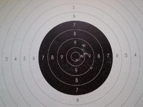

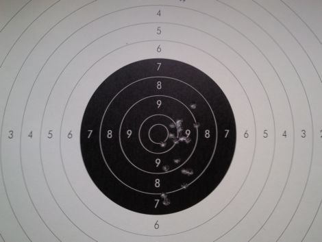

hola compañeros, veamos unas fotos y saquemos conclusiones. Todas las dianas son a 50 mt, con apoyo.
Empezamos por lo facil, SEGUNDA FOTOGRAFIA, 12 Grains de polvora de cartucho y proyectil fundido. Agrupacion aceptable, y tal vez el exceso de sol de cara, hizo que el grupo se abriese un poco de derecha a izquierda.
TERCERA FOTOGRAFIA, 12 grains BA9 y punta de 150 Grains (encamisada), agrupacion muy buena, peeero, hay otro grupo que agrupan un poco mas alto, es como si un cierto numero de disparos saliesen con mas velocidad, e impactaran mas altos.
PRIMERA FOTOGRAFIA, 12 grains BA9 y punta de 168 grains (encamisada), agrupacion excelente, peeeeeeeeeeero, al igual que en la tercera fotografia, hay otro grupo de disparos que agrupan mas bajos, como si un numero de disparos saliesen a menos velocidad. ¿estoy en lo cierto?.
Es curioso que la punta de 168 grain y carga de 12 gr de BA9, puede comportarse fantasticamente, o bien impactar baja. ¿la solucion puede pasar por aumentar o reducir carga en 1 o 2 grains de BA9? ¿tal vez estas variaciones son consecuencia de la BA9?
pd: lo que me voy a reir cuando esto mismo lo haga a 100 metros (miedo me da).
- Adjuntos
- 12 grains BA9, punta 168 grains (encamisada)
- Foto0037.jpg (23.27 KiB) Visto 2179 veces
- 12 grains POLVORA DE CARTUCHO, punta de fundición 180 grains, engrasada con ALOX y gascheck
- Foto0036.jpg (22.43 KiB) Visto 2179 veces
- 12 grains BA9, punta de 150 grains (encamisada).
- Foto0035.jpg (23.58 KiB) Visto 2180 veces
- secretariodelc
- .300 Win Mag
- Mensajes: 1089
- Registrado: 08 Abr 2008 04:01
- Ubicación: Ontinyent (Valencia)
Re: ¿Tengo sobrepresión en la recarga para rifle?
jolz18 escribió:hola compañeros, veamos unas fotos y saquemos conclusiones. Todas las dianas son a 50 mt, con apoyo.
Empiezo yo con los comentarios.
Baja la cantidad de pólvora a 8 grains, carga cinco o diez cartuchos y repite la prueba.
Carga otros cinco o diez cartuchos con 10 grains de pólvora de escopeta (me imagino que estas puntas son de balas del cetme desmontadas).Sin mover el visor te impactaran en el mismo lugar que las anteriores
Con esta punta la carga de pólvora esta bien, pero repite la prueba con pólvora de escopeta ya que es más regular en el quemado
Saludos Manolo

Hola chicos.
Ayer por la tarde volvi a provar distintas cargas con el K31 (mismsa condiciones que dias anteriores), y me alegro sobremanera, ver que la BA9 trabaja ESTUPENDAMENTE, cuando la carga es la correcta, y la punta adecuada.
Dias anteriores carge 12 grains de BA9 con distintas puntas, 168 gr y 150 gr, y los resultados no eran lo satisfactorios que queria, ya que habia un porcentaje de disparos que estaban por encima o por debajo de las agrupaciones. Las fotografias de abajo hablan de por si solas. Por otra parte me he dado cuenta que mi K31 digiere mejor, con cargas reducidas, las puntas de 150 grains (puntas de CETME desmontadas) que las privi de 168 grains. La ultima fotografia se corresponde con cargas de 40 gr de T3000 y punta de 168 gr, esta foto la pongo para que veais que la precisión de las cargas reducidas es mayor, si bien, con carga reducida tiras mas relajado, ya que no hay zapatazo en el hombro.
Lo que si he observado, es que para todas las cargas reducidas, el piston presenta un leve hinchamiento, no sale plano como con cargas plenas, lo cual es sintoma de sobrepresión?
saludos y buen fin de semana.
- Adjuntos
- 13,5 grains BA9, punta 150 grins. 10 disparos
- Foto0038.jpg (23.16 KiB) Visto 2245 veces
- 11 graisn BA9, punta 150 grains. 10 disparos
- Foto0039.jpg (24.1 KiB) Visto 2245 veces
- 40 grains T3000, punta 168 grains. 12 disparos
- Foto0042.jpg (22.71 KiB) Visto 2245 veces
