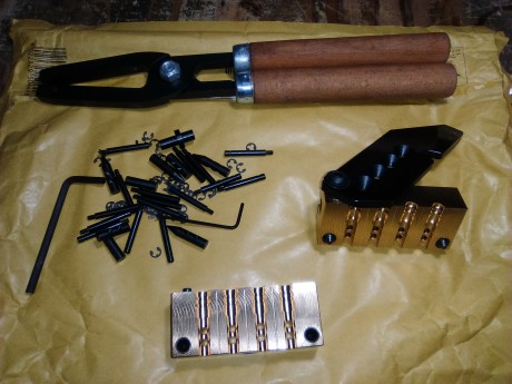

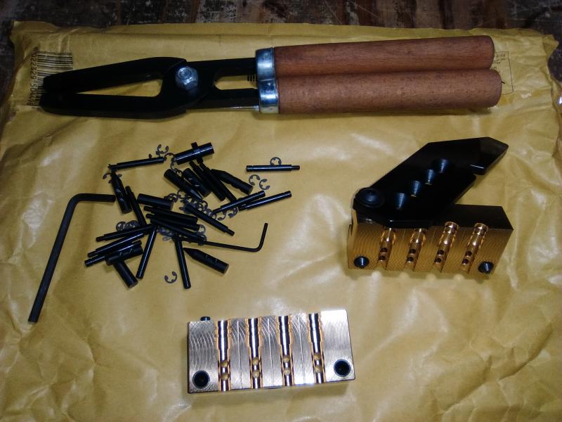

Otro mas que acaba de llegar con tenazas para un amigo.
Una vez inspeccionado el molde esta con los ajustes que habia visto en el mio propio y la terminación es casi perfecta.
Hacer una observación una vez inspeccionadas las tenazas que trae, en cuanto a calidad estan a medio camino entre las rcbs, para mi de las mejores, y las lee que son algo mas endebles pero no por eso malas eh¡¡ no se van a a partir al momento, ahora bien en cuanto a la terminación del metal es impecable en chapa de hierro cortado con laser (creo) no se ven señales de corte por prensa/estampadas como las rcbs.
La terminación de las maderas vienen sin barnizar por si quien las compra las desea asi, pero para mi que estan mejor barnizadas tal cual vienen las demas que hay en el mercado, problema de facil solución que ya he hecho yo dandole un par de manos de barniz y asi se realza la belleza de la madera acusando menos el uso y por otro lado las que yo he recibido tienen las virolas de metal que traen para que no se rajen vienen algo sueltas y hay que profundizar los granetazos que tienen hechos para que se acople a la madera mejor y no se muevan. Por lo demas son solidas y duraderas.
A montarlo......
A montarlo......
