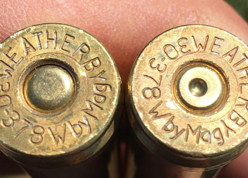

Pruebas RS80, cartucho 30-378 wby mag. Rifle Weatherby AccuMark cañon acanalado inox de 28" y freno de boca.
Punta Hornady SST 180gr

En cuanto a agrupaciones no fueron demasiado buenas, como 5-6cm las mejores, pero no puedo sacar muchas conclusiones. Disparé en campo abierto a 100m bien apoyando pero el día estaba demasiado ventoso. Me resultaba complicado mantener la cruz bien centrada...
La presión no me ha parecido excesiva con ninguna carga a juzgar la marca del pistón.
La foto es de la carga de 115g

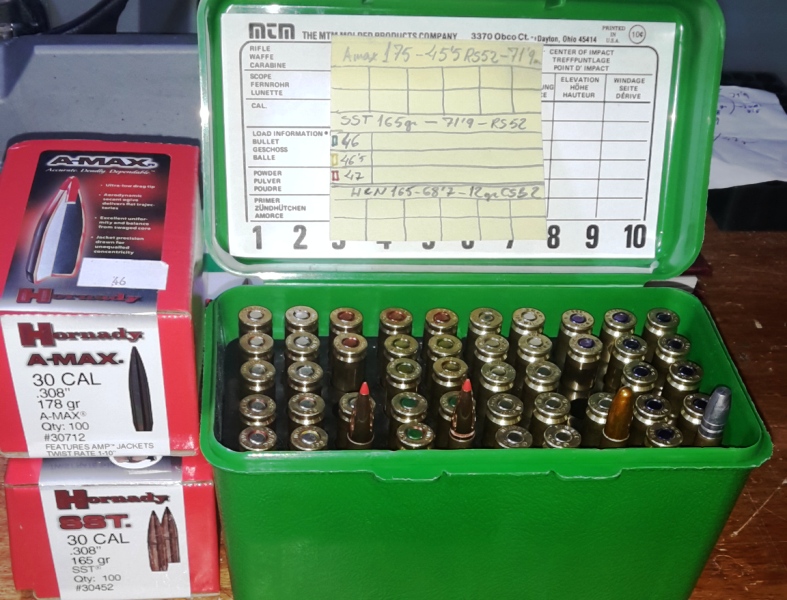

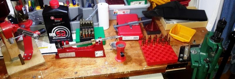

Bien, al final pude hacer mis primera pruebas con el Santabarbara modelo A del 308Win y la polvora suiza RS52
He seleccionado esta polvora porque del análisis de las tablas me parece la mas prestacional en el 308Win y yo el rifle lo quiero para cazar, aunque lo use la mayoría de las veces con cargas reducidas en polígono para mantenerme entrenado.
En mis pruebas debo decir que he conseguido una de cal y otra de arena:
La cal la dan las magnificas prestaciones que he obtenido. De hecho con esta pólvora mi rifle, en 308W con 60cm de cañón y 1/12" de paso de estría, supera en prestaciones a todo lo que he recargado en mi vida para el 30.06, y llegué a hacer cargas bastante calentitas en mis ex sakos 75 (tuve dos). Es decir, que el pequeño se come al grande.
Preparé cargas para la punta Hornady A-max de 178gr (dos grains más y serían 180), decidí ensayar cinco niveles de carga creciendo de medio en medio grain hasta localizar el inicio de sobrepresiónes (no lo he conseguido y no voy a seguir probando) las cargas fueron respectivamente 44'0 / 44'5 / 45'0 / 45'5 y 46'0 grains
El LTC fué de 73'3(1'93mm más largo que el máximo SAAMI): el máximo posible para que toda el cuello del cartucho del 308Win apoye sobre la parte cilíndrica de la bala, es decir que dentro de la vaina solo entre la parte de la cola de bote de la bala dejando el máximo de cámara de combustión. Para que esta bala tocara estrías en mi "Santa" tendría un largo de cartucho de 76'00mm, que determinaría un engarce muy debil para un cartucho de caza además de entrar forzado en el cargador, esto es una peculiaridad del rifle que deja un vuelo libre largo para dar un mayor margen de seguridad pero que podría, o no, ir en contra de un óptima precisión. En resumen, la bala queda a 2'7mm del contacto con las estrías. Adicionalmente he dado un buen taper crimp al borde del cuello.
La vaina es una Norma formada a fuego en la recámara del rifle y con recalibrado de cuello en díes Forster BR (con eso ganamos algo de cámara de combustión también, todo suma). El pistón es un CCI200BR
Las prestaciones han sido estas:
44'0gr una medición válida 817m/s (este ensayo se comió los errores del cronografo, cambio pila mortecina, etc)
44'5gr .- Vmedia 825m/s , Desviación tipo 2.1m/s
45'0gr .- Vm 846m/s, Dt.- 3'0m/s
45'5gr .- Vm 850m/s, Dt.- 1'8m/s
46'0gr .- Vm 862m/s, Dt.- 3'5m/s
La medición ha sido en dos series alternando cargas para minimizar errores, el cronografo está bien. TODAS LAS VAINAS HAN SALIDO NORMALES DE LA RECAMARA no hay pistones aplanados ni craterizados, el cerrojo ha abierto suave.
Conclusión: LAS PRESTACIONES SON BRUTALES, son incluso demasiado potentes. Si tenemos en cuenta que 178gr apenas son dos menos que 180gr, ¿alguien ha disparado en un 30.06 una bala de 180gr a más de 830m/s alguna vez? yo no lo conseguí nunca, de hecho las de 165gr las logré poner a 860m/s con cargas de polvora no exentas de riesgo, conseguir esa velocidad en un 308 con 178gr de bala me parece EXTRAORDINARIO. Quizás demasiado.
Pero no estoy nada satisfecho de la precisión. Las causas pueden ser varias, me resisto a imputarlas solo a la carga.
Tengo una moradura en mi hombro (más bien en la parte alta de mi brazo) no me había pasado nunca, yo resisto bastante bien el retroceso pero en este ensayo lo he pasado mal, creo que debido a que llevo algún tiempo sin tirar en galería cargas de caza y a que no estoy aún acostumbrado a este rifle (es prácticamente un estreno para mi), su madera es para tirar sin visor, sin carrillera y con mucho ángulo de culata y los apoyos los configuré algo bajos (No estaban en mi bolsa de tiro los tochos de madera que uso normalmente para levantar algo la torreta y el cojín trasero y tuve que apañarme) y por último no conseguía enfocar bien en el visor y los blancos eran eso, demasiado blancos, no localizé los diseñados por mi hace tiempo que te dan un enfoque muy bueno para centrar rifles estén cerca o lejos. Además realicé toda la prueba seguida, con pocas pausas para enfría cañón, al final se podían asar castañas sobre la recámara. La próxima vez iré mejor preparado y con más tiempo, es lo que tiene aprovechar un hueco para escaparse a tirar.
De todas formas tampoco dramaticemos en exceso, en los grupos había cacahuetes de tres en el mismo orificio pero también dispersiones de 3cm inaceptables a 50m.
Para el ensayo definitivo, con un muestreo mayor, he seleccionado la carga de 44'5gr que con 825m/s me parece suficientemente potente (de hecho supera todas mis expectativas que estaban antes del ensayo en los 800m/s para está pólvora con esta bala y este calibre) pero he oido campanas de que la A-max agradece un montaje firme, bien asentada en el cuello, con algo de introducción en la vaina (eso contradice la práctica de acercar la bala a la toma de estrías) pero tiene visos de funcionar, así que probaremos esa carga con LTC de 72'00mm (Aún 0'63mm más largo que el máximo SAAMI) si funciona bien en el ensayo estadístico completo haremos una prueba de agrupamiento a 100m en condiciones adecuadas.
Por si acaso esta bala no le gusta al rifle, ensayaré también la bala comodin del calibre .30, la Hornady SST de 165gr. La carga y LTC lo determinare con paciencia. Esta bala siempre ha sido precisa en todos los rifles que he tenido y probado del calibre .30 (menos mi 30/30 que no la ha catado)

Con 45,0 ya hizo un poco de cráter pero ningún signo mas.
Parece que no soy el único que obtiene velocidades de ese orden con esta pólvora y calibre (3 grains menos de punta, 6cm menos de cañón en mi contra y 2" de menos por vuelta, 20%, a mi favor)
Si os fijais en mis velocidades
44gr - 817m/s
44'5 - 825m/s
45gr - 846m/s
45'5 - 850 m/s
46gr - 862 m/s
Existe cierta correspondencia lógica con las obtenidas por Rascador, siendo menores las mias a las suyas (lógico) igualándose a medida que mi vaina se va llenando. Solo obtengo velocidades más altas con cargas más altas y no tengo craterizado de pistones ni mucho ni poco (tengo más volumen en vaina).
El Cronografo de Rascador es Magnetospeed y el mío Chrony (patata ¿no? pero a mi siempre me ha ido bien, lleva conmigo más de 10 años)
Mis otros parámetros son Vaina Norma formada a fuego en recámara, recalibrado de cuello, pistón CCI200BR, OAL 73'3mm ( 2'886"), punta Hdy A-max 178gr
Por cierto, Melandru y Ritz, parece que todos le hemos sacado punta a un Sako del 30/06...
