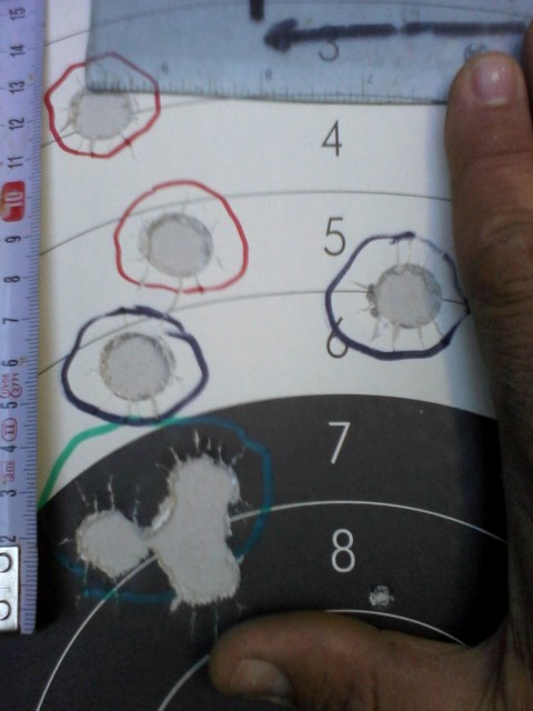

¿Qué os parece las pruebas con bala slug de Lee a 50 mts?
He seguido las indicaciones de este tema y ¡Vaya si funcionan!¡Vaya si agrupan!
La prueba con escopeta saut bereta urika 4****.
La carga 1'5 de Op-A, taco contenedor de 32-34gramos con una soleta de cartón dentro y abiertas las aletas, cerrado en estrella.
Para saber la penetración decir que atravesó limpiamente un tablón de 10 cm de grueso

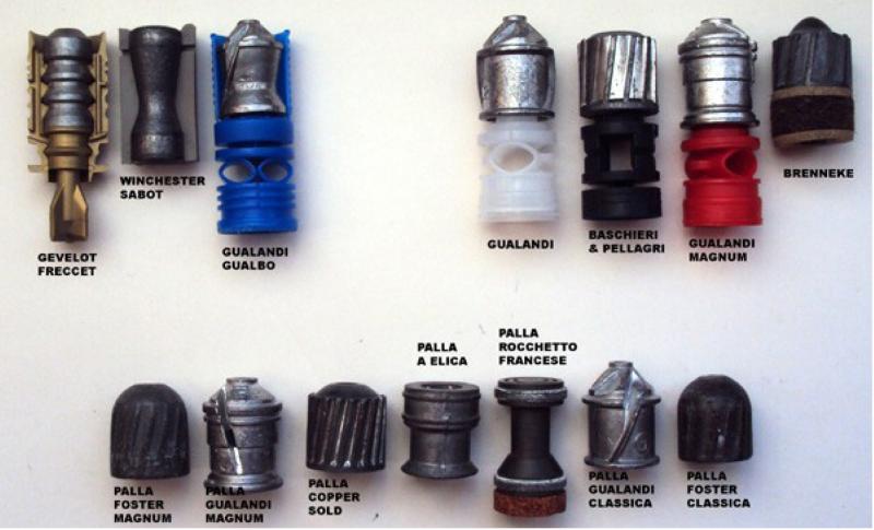

¿Alguien conoce y me puede dar información y fotos sobre la bala de Gualandi modelo Gualbo?
Es que es la única que he encontrado información para poder recargar con pólvora PSB-1, pero desconozco la forma que tiene y su peso.

Ya he encontrado la famosa bala Gualandi Gualbo. Por lo que veo y dice es una bala subcalibrada de 28 grms, indicada para el tiro a diana más que para la caza y se puede usar con cualquier tipo de cañón. Adjunto foto. Si alguien necesita más información esta en en esta direccion, muy interesante:
https://www.tiropratico.com/Gualandi/palle_gualbo.pdf
