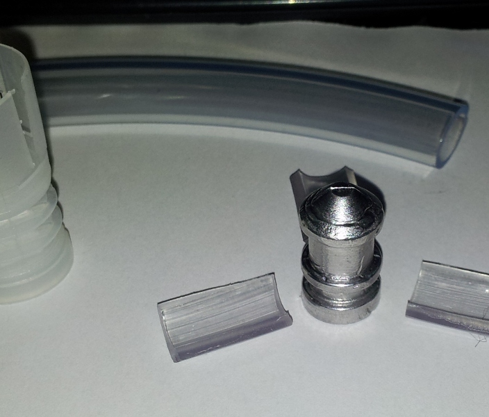

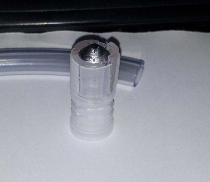

Bueno, yo creo que podia ser también con calibre .50, tan solo con buscar otro tipo de manguera, pues al final el que roza por el cañón es el taco.
Mira las fotos de lo que estoy probando, es una maxibala .50 con 380gr. y no está muy bonita porque he fundido solo para probar sin calentar el molde lo suficiente, solo he sacado 4 balas, pues estaba haciendo del 9mm que me hacían mas falta :lol: .
Es cuestión de probar.

Página 4 décimo post, autor DALTON. los ensayos de campo con los sabots de Dalton los hice yo, y los resultados son los ya mencionados, la foto, tomada con el móvil, es la parte posterior de uno de esos sabots recogido del suelo tras ser disparado.
La idea que expones es interesante, pero en mi opinion debes afinarla bastante:
en la base del vaso contenedor te sugiero que intercales algun material lo sufientemente rígido como para evitar que el proyectil subcalibrado se incruste en el taco o incluso le ocurra lo que al sabot azul de la foto, algo como una tapilla de carton duro del c-20 o incluso una arandela o disco rígido.
Para el sabot-centrador, ensaya con otros materiales ademas de esa manguera, mas que nada por cuestiones de precision en el montaje ( no en el blanco) no conviene que el taco contenedor se ensanche, ese incremento de diametro puede hacer subir las presiones a limites peligrosos.
Asegurate de pesar concienzudamente TODO lo que vaya a salir por el cañon empujado por la pólvora y elige la carga de propelente en funcion de ese peso, o sea debes pesar la bala, el sabot, el taco, la tapilla . . . . . ok? la suma de todo eso es lo que va a salir por el cañon empujado por la pólvora.
500 grains son 32,4 gramos mas todo lo demas te puedes ir tranquilamente a 36-38 gramos no lo olvides.
suerte con tus ensayos

pitia escribió:Bueno, yo creo que podia ser también con calibre .50, tan solo con buscar otro tipo de manguera, pues al final el que roza por el cañón es el taco.

Llevo recargando balas para escopeta desde el año 2009,un par de años antes de este hilo, yo tengo un hilo parecido a este de 2 años antes, pero no obtuve ni ayudas ni interes, así que me basé en las cargas conqretas de los americanos y las fuí pasando a las polvoras que tenemos aquí hasta conseguir lo que mas me gusta.
Usando bala slug del molde LEE, me quedo con las cargas de perdigón de 32g, y como dice gumersindo le intercalo entre taco y proyectil algo, no un cartón, sino un fieltro.
Recargas de perdigón no hago, pues no soy aficionado a la caza menor y ademas sale mas caro que comprar los cartuchos.
Y esta bala que tu haces, la estoy trabajando por simple curiosidad :lol: , ya que no le voy a dar uso, pero creo que puedo usar perfectamente este proyectil del .50 con la goma que le pongo, y que no ha de quedar la manguera totalmente cerrada en los cortes para que se centre la bala. Con 3 trozos y habiendo 1mm de separación entre ellos la bala seguirá centrada, y como es un tipo de plastico flexible debería quedar justito para que no se mueva dentro del taco.
Pero bamos, ya con tiempo las probaré y contaré.
