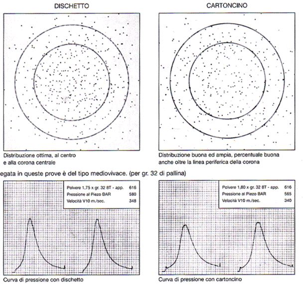

Ilidian. Que diferencia hay entre el cierre Dischetto y Cartoncino. Stellare es de estrella y dischetto y cartoncino pensaba que era el mismo. Gracias y un saludo

Illidan escribió:Se Rio20 32g es cartucho para calibre 20 la polvora es CSB-0.
Polvora para acero o para carga semi-magnum y magnum (42g)
Rio 20 es un cartucho de caza del 12, con 32 grms de perdigón de plomo. También lo hacen para tiro pero con 24 grms y 28 grms de perdigón de plomo
https://www.cartuchosrio.com/es/outdoors ... /game_load
Illidan
Mensajes: 44
Registrado: 16 Oct 2012 16:00
Re: RECARGA ESCOPETA, recopilatorio
Mensajepor Illidan » 10 Ene 2013 11:17
Si es de calibre 12 confirmo que es CSB1.
(¿por qué llamar a un cartucho de calibre 12 .... Rio20? mah! Rio12 no??? :lol: )
Con el cartoncino tu debe aumentar dose de polvora de 0,02/0,05 y tiene presion
Gualandi.it :

Illidan escribió:Si es de calibre 12 confirmo que es CSB1.
Gualandi.it :
Ya, pero ¿cartoncino quiere decir con cierre de disco de cartón y disquetto cierre con disco de plástico?, ¿o a que se refiere? es por el idioma :wink:
Gualandi.it :
Creo que el discheto, es la tapilla de cartulina y el cartoncino un grueso de carton que se emplea para suplementar la altura de la carga de cara a cerrarla correctamente

Mensajepor montre » 12 Ene 2013 09:47
gumersindo escribió:
Gualandi.it :
Es que claro, varía también la cantidad de pólvora con uno u otro cierre.Ahora estoy recargando unos cartuchos para el zorzal(1,70grms pólvora PSB-1, 31 grms de perdigón del 9, taco AZ25, pistón fuerte y cierre a 64 mm con tapeta) con cierre de tapeta y me guio por el cierre dischetto para la cantidad de pólvora.
