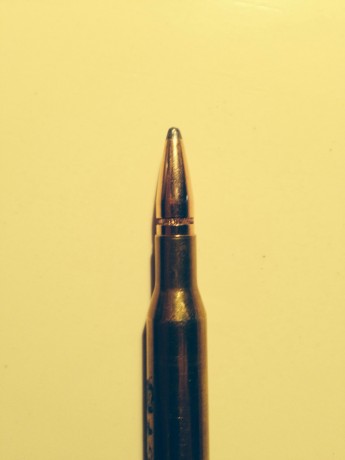

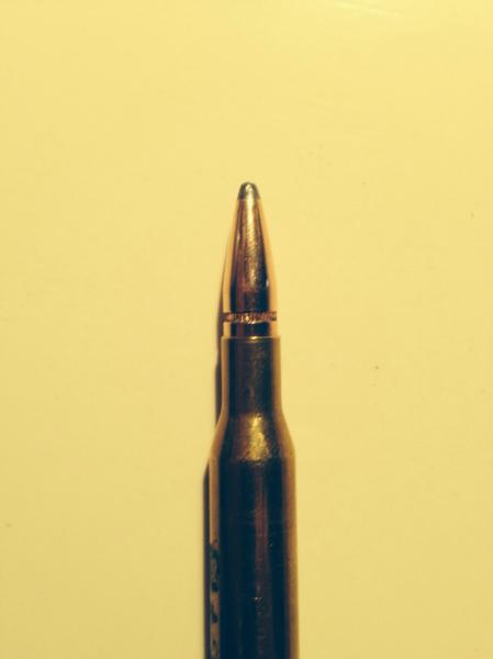

Va otra consulta. Como veis soy un poco inquieto.
Tengo una carga con una punta de 150 gr q en el rifle de un amigo mío va fenomenal de agrupación pero en el mío va mal. La cargaba con 5000 y 7000.
Me da la sensación q en mi cañón va mejor las LTC próximas a los 84,5 mm. Esa punta tiene ranura. Puedo dejar la ranura fuera de la vaina? Es decir para tener esa LTC tengo q tener ta punta más fuera. Supongo q solo es estética y no pasa nada pero me gustaría saber la opinión vuestra. Pongo foto
Re: recarga 270
Pareces mi hija. Esta mañana me dice: "Papá, porqué unos Mercedes tienen la estrella levantada en un palito y otros la llevan en el mismo coche?". Es una broma afectuosa, no te ofendas.
Te puedes olvidar de la ranura y engarzar tranquilamente donde te diga el arma. Lo único es que no podrás crimpar; sé que hay quien lo hace, pero no conviene porque fuerzas la camisa de la bala y el borde de la boca de la vaina.
JW.
JW.
