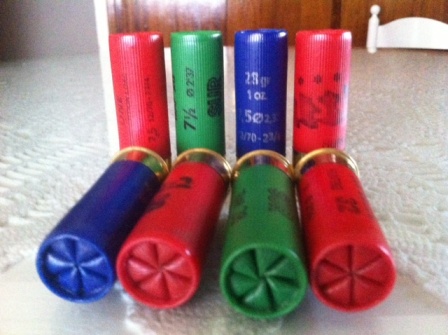

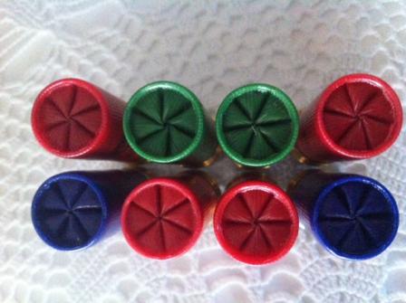

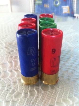

Teniendo en cuenta que yo solo recargo para el calibre 12. Utilizo el pistón (tipo 209 ô G 600)es el mismo, por que me gusta su quemado y su inexistente fallo, dicho esto lo cargo para todos los gramajes y con lo único que juego es con las pólvoras a menos cantidad de plomo, está debe ser más rápida:
24 gramos de plomo le pongo 1,35 gramos de pólvora CSB-6 (caza) para plato 1,20 gramos.
28 gramos de plomo le pongo 1,55 gramos de GM3 (caza) para plato 1,40 gramos
30 gramos de plomo le pongo 25 grains de pólvora Santa Bárbara, taco para (24gramos) cortado por la base contenedora, perdigón 10, 9 solo para zorzal.
32 gramos de plomo le pongo 1,75 de pólvora (PSB1, CSB1, Optima A) caza
el perdigón 6, 7, 8. No suelo cargar cartuchos con más gramaje, pero sí esporádicamente cargo alguno, lo hago con pólvora PSB2. 36 gr y 1,85 gr van de cine.
Saludos Manolo
P.D. Cartuchos terminados con la MEC 600
- Adjuntos
- estrella3.JPG (57.08 KiB) Visto 2266 veces
