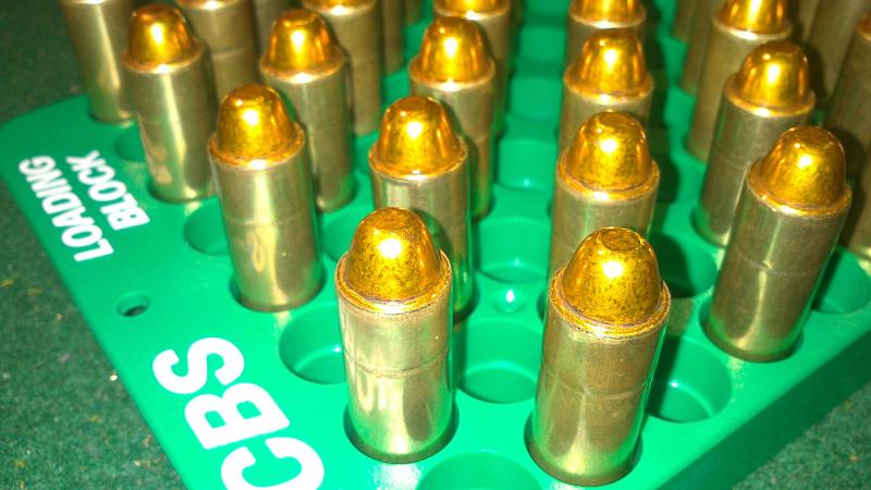

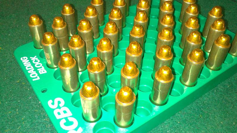

...Probada este fin de semana y de cine; una agrupación espectacular; baja y a las 8, pero de cine.
...Piston Sellier
...Punta HN SW de 200gr, y 452"
...5,6 grains de AS. Sin demasiada patada, pero contundente.
...Grimpado Medio.
Salut.
PD: Obvio comentar las cargas que no agruparon. Pero probé desde los 4,4 Grains de AS, hasta los 6,8.
La mejor agrupación para mi cañon 4 3/4. Fue la referida anteriormente.

Me gustan tus puntas , he de mirar como cobrear la que yo me hago ojivales de 200grains tb.
