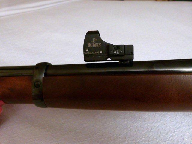

A ver si mañana recojo el rifle de la armería y le hago unas fotos, yo le he puesto un Burris Fastfire y va muy bien. Solo que he tenido que quitar la V del alza.

furas escribió:A ver si mañana recojo el rifle de la armería y le hago unas fotos, yo le he puesto un Burris Fastfire y va muy bien. Solo que he tenido que quitar la V del alza.

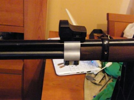

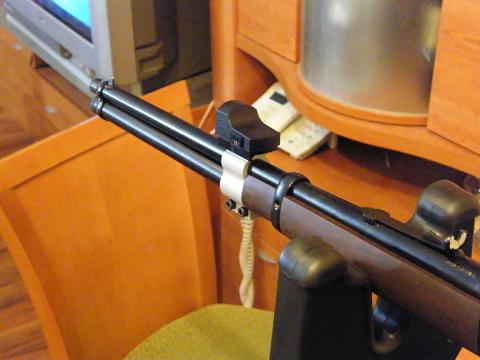

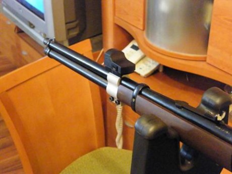

Ya te vale, igual no te gusta, pero si me lo hubieras dicho te hubiera mandado la base que me hice para el rossi ya que me quiero hacer una nueva, el mismo sistema pero unos mm mas baja y con acople lateral para la linterna o la camara :D

¿Has hecho tu la montura? está muy bien. ¿Cómo se apunta estando tan adelantada?

jarl13 escribió:¿Has hecho tu la montura? está muy bien. ¿Cómo se apunta estando tan adelantada?
No he entendido muy bien lo que dices de apuntar sin alza. Para eso tienes quitarla ¿no?
No hace falta quitar el alza, la "efectividad" de tirar usando solo el punto depende en gran medida de como metas la cara y de hacerlo siempre igual , en mi caso encarando rapido solo en busca del punto el alza aparentemente me queda 1´5cm baja pero los tiros pegan en "el sitio" poniendo la bola justo bajo el blanco, en mi caso unos 10cm alto a 98m.
Gracias,efectivamente la montura es casera, como con la municion magtech no conseguia pegarle a España, pense en que tal vez el problema estaba en lo "endeble" de la fijacion del cañon para este calibre, asi que hice este acople para reforzalo un poco y ya de paso ponerle un burris para los dias que toca estar metido en un agujero. Se encara perfectamente, de hecho si no se tiene costumbre de encarar con holograficos creo que esta posicion es en la que mas facil encuentras el punto, mas que tenerlo atras o a modo de punto. Tal y como esta ahora el punto lo pillo perfectamente, pero quiero bajarlo un pelin por estetica y por que en altura queda muy cerca de la linea de miras, bueno y ya de paso hacerle otra picatini al lateral para la linterna :twisted: . Saludos

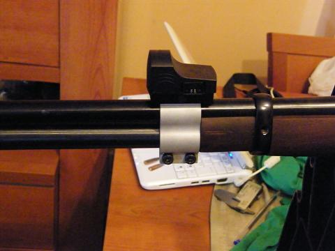

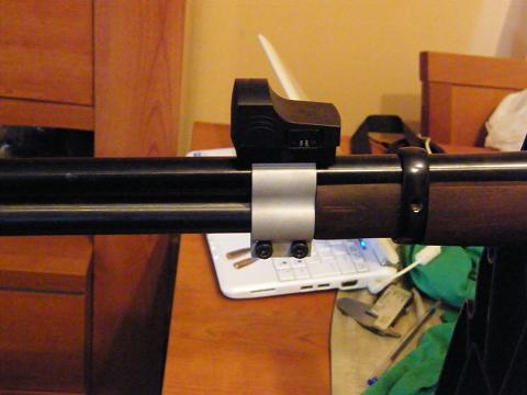

Una fotillo con el acoplamiento que le han hecho al compañero Furas en el rossi, menudo trabajo de chinos, :apla: :apla:
