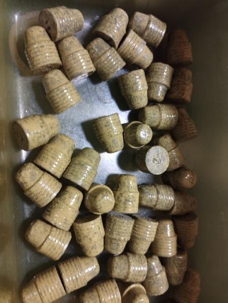

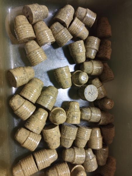

Buenas. Ahí va la foto de las puntas SWC del .45 recubiertas con poliéster de Coatinng. Cabe remarcar que algunas ya tenían una capa de epoxy y he querido dejarlas todas igual. Las otras eran del año pasado y quizá no estaban lo suficientemente limpias para que el poliéster quedara uniforme, con lo que pueden apreciarse algunos claros que parecen no haber cubierto bien las puntas. Quedan recubiertas pero parece ser que el color amarillo no tiñe bien esas zonas. Quizá dando más capas consiguiera dejarlas uniformes, pero me preocupa poco el aspecto estético de las balas, la verdad.

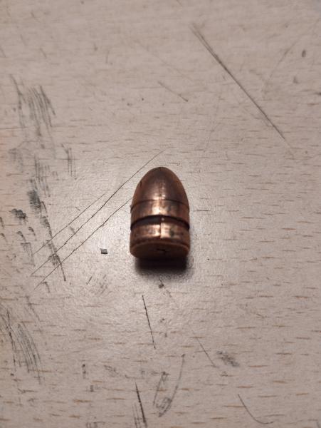

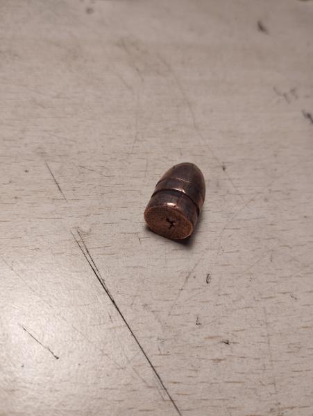

Como curiosidad, cuelgo también unas fotos de una punta que encontré en el campo de tiro el otro día. Iba montada en un cartucho del .45 ACP, y parece que es de cobreado casero, a juzgar por el tipo de punta, marcas del molde y del cobreado evidentes. Otra asignatura pendiente esa del cobreado de proyectiles que quizá algún día me meta de lleno.

Buenas. Ok, daba por hecho que todos hacíamos el método del bote o del tumbler para recubrir las puntas. De todas formas no veo diferencias de pintar el culo o no. Hace tiempo tiré unas puntas comerciales del 9 con pistola y carabina que no llevaban el culo pintado, y la verdad no aprecié ninguna diferencia respecto a las otras.
Y por cierto, esta mañana probé con éxito unas puntas SWC en el .45 ACP recubiertas con poliéster de Coatinng. La precisión muy buena y nada de humo. El cañón con cero emplome, aunque tiré unas pocas para hacer la prueba. Me queda recargar una caja y tirarlas seguidas a ver cómo van, pero de momento creo que con el .45 este poliéster de Coatting funciona bien. Ya pondré unas fotos de las puntas cuando me ponga en el ordenador, que desde el móvil no puedo.

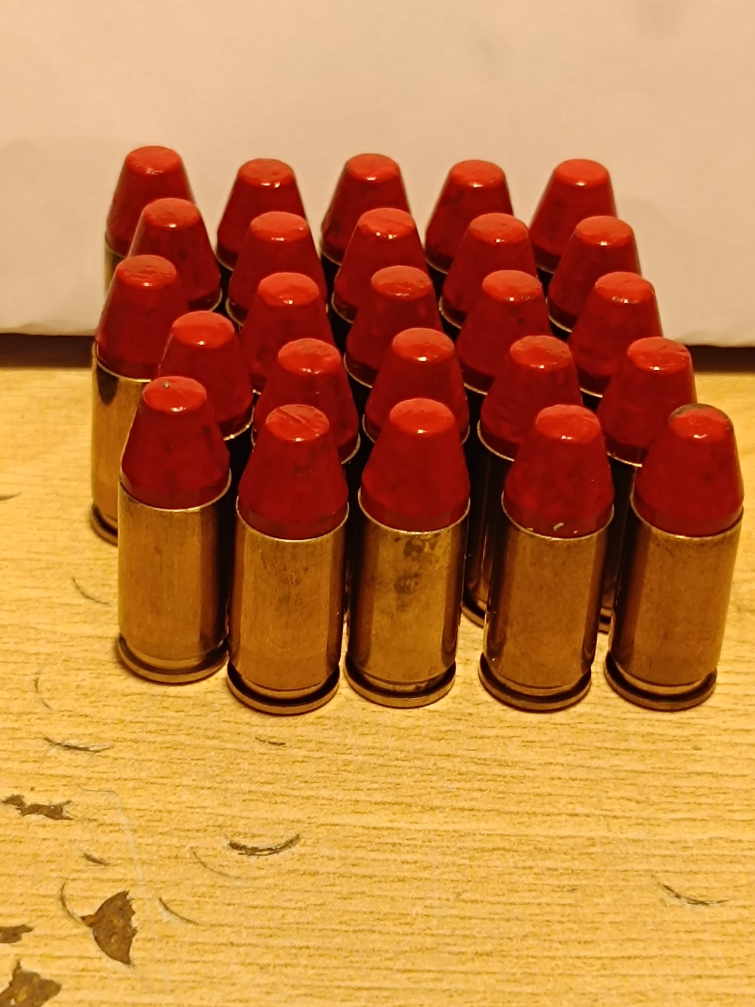

Ayer hice la primera prueba de las puntas de 9, molde Lee de 6 cavidades, 124 grains TC, con aleación durita. Esta punta siempre me ha ido muy bien.
La prueba fue algo "desparramada", pero satisfactoria, teniendo en cuenta que no sé la carga. Le puse la carga que uso con plomo engrasado y recalibrado, 4.6 grains de Ba9, LTC 28,45 mm., engarzado suave con Tapper Crimp.
Desconozco si con este recubrimiento la carga ha de ser mayor o menor. El tiro muy suave, no se nota el "agarre" del plomo en la estría. Ya me diréis si modificasteis la carga al usar pintapuntas.
    Emplomado cero.
    Humo cero.
    Mecanización perfecta.
Tengo que probar otras cargas a ver si cierro esa agrupación.

Buenos días.
Te salieron unos pintalabios muy chulos :mrgreen: Yo creo que poco tienes que cerrar ahí, a no ser que hayas tirado apoyado para probar.

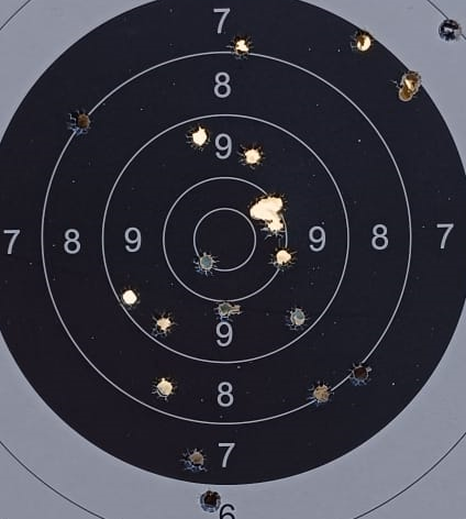

He preparado una partida con una carga probada y el arma a la que le va perfecta esa carga, crimpado igual y LTC igual; Tirando apoyado sobre la bolsa de tiro como para ajustar miras, cinco tiros en una moneda de un euro. (Eso es mejor de lo que yo tiro)

Puntas agitadas en un bote pp/5, puestas sobre papel de horno en la bandeja con unas pinzas de plástico, tras una ligera sacudida contra el canto del bote para quitar el exceso de polvo, y 25 minutos a 170º en el horno. Enfriado al aire. Recalibrado tras el pintado a .356, para las del 9.
