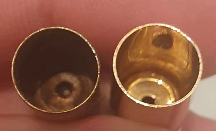

hola
para probar en su momento
compre uno de 5kilos de aliexpres
los Pines compre los de LYMAN la caja de 5libras
yo la lleno mas o menos hasta la mitad de Agua y le echo dos soperas acido Citrico
meto 100 vainas de larga o 300 sin piston en media hora quedan limpias y brillantes por dentro y por fuera
Quedan asi
