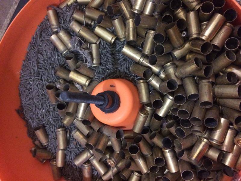

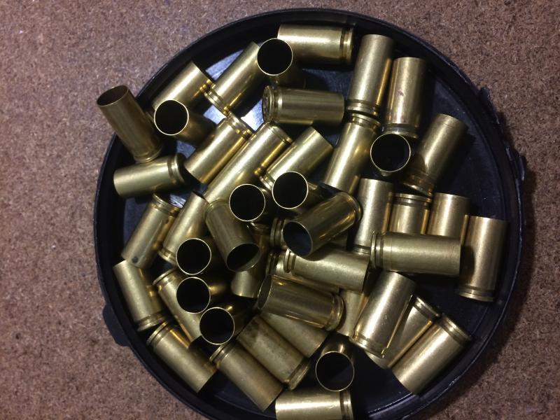

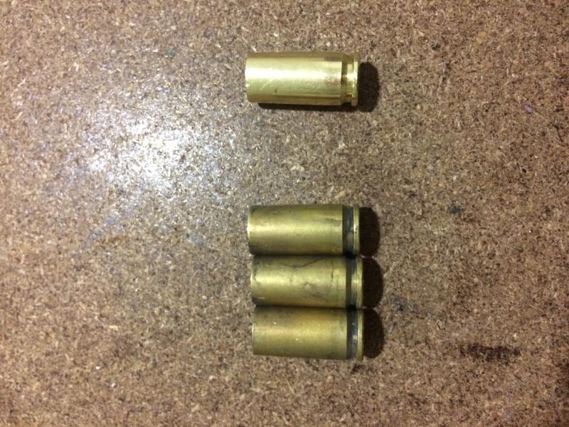

Hola.. :saluting-soldier:
Disparo más o menos 400 municiones por semana. Entreno en IDPA los jueves y sábados. Al final del día recogemos nuestras vainas usadas y sucia. En este período está lloviendo (vivo en Italia) y las vainas están muy sucias. Las pongo directamente en el Lyman.
El arroz se vuelve negro, pero es bueno por más de seis meses. Este es un arroz chino. 3 euros por 5 kg.
Adjunto fotos.
Saludos cordiales ........ :birra^: :birra^:
asi 40
Antes y luego
asi 41
Luego
asi 42
Antes
noesasuntotuyo
Mensajes: 1011
Registrado: 02 Feb 2018 17:58
Re: así quedan las vainas después de limpiarlas con la lavadora de aliexpress
Mensajepor noesasuntotuyo » 03 Nov 2019 19:19
luchar escribió:
noesasuntotuyo escribió:
luchar escribió:Hola.... :saluting-soldier: :saluting-soldier: :saluting-soldier:
Tengo un Lyman Turbo Pro 1200 y solo uso arroz muy barato.
Pongo alrededor de 400/500 vainas durante una hora de trabajo y las vainas brillan.
Cambio el arroz cada seis meses,mas o mene sobre un Kg.
Saludos..... :birra^:
UNA pregunta las vainas las metes limpias para pulirlas
o las vainas que metes están sucia y después de una hora vibrando con arroz salen limpias por dentro y por fuera y brillantes
Adjunto fotos.
por fuera quedan muy bien
y por dentro como quedan y sobre todo el alojamiento de pistón que tal queda
Mensajepor luchar » 03 Nov 2019 19:41
Adjunto fotos.
Todos se quedan muy limpio!!!! Por dentro y alojamiento de pistón también.

luchar
Mensajes: 5497
Registrado: 26 Jun 2011 20:04
Ubicación: FreeLand
Mensajepor luchar » 03 Nov 2019 20:08
Hola....... :birra^: :birra^: :birra^:
y la verdad los granos de arroz dudo que en una hora de trabajo limpien el alojamiento del pistón y lo dejen limpio de carbonilla
En mi equipo IDPA somos 28 tiradores, todos recargamos, casi todos usamos arroz, alguien agrega unas gotas de líquido para pulir los cubiertos o las manijas doradas de las puertas. También unas gotas de vinagre.
Hay quienes también usan sal gruesa.
El tiempo varía de una a tres horas. Depende del equipo que uno tenga.
Personalmente, con una hora estoy satisfecho con el resultado, como se puede ver en las fotos.
Saludos cordiales..... :birra^: :birra^: :birra^: :vacaciones^:
Luchar, pues creo que quedan bastante limpias.
