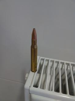

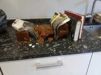

RESULTADOS NOSLER ACCUBOND 165gr 30.06:
Otra punta Bonded, que a priori tendrá mayor penetración que las balas blandas probadas hasta ahora.
Se trata de la NOSLER ACCUBOND 30.06 165gr. Facilitada por el compañero FALEKO....
gracias compañero

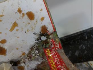

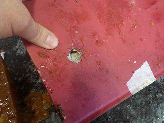

El comportamiento de la ACCUBOND es parecido al de la EVO, tanto en lo referido a la penetración, como a los daños a la gelatina.
La bala llego a recorrer el primer bloque entero. Atravesó el primer libro y el segundo libro y llego hasta el tercer libro sin llegar a causarle daños significativos.
Al igual que en el caso de la EVO, está claro que el tener la camisa bonded le aporta ese plus para retener más masa en un solo bloque, y para conseguir atravesar el segundo libro, cosa que no están consiguiendo las puntas consideradas como “blandas”.
Sorprende que presenta una penetración similar a la de la Norma de Punta Amarilla, a priori más blanda, pero eso si, con un peso inferior al de la norma (165 frente a los 180 de la norma) y con mucha más masa final recuperada.
Al igual que la EVO se observa que los destrozos en los bloques de gelatina no son tan acusados como en los casos anteriores.
Destacar que la entrada y el canal permanente abierto en el primer libro es prácticamente el diámetro de la propia bala, lo que indicaría que no sufre esa primera deformación al contacto de la gelatina, que se observan en las balas más blandas, pese a llevar la punta de plástico que favorecería la expansión, en cambio si el agujero del segundo libro presenta un diámetro mucho mayor.
Al igual que las anteriores, la bala no perdió su dirección y mantuvo su trayectoria.

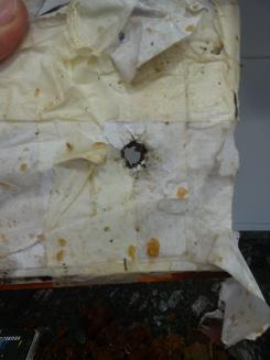

Aquí podemos ver como atravesó el primer libro:

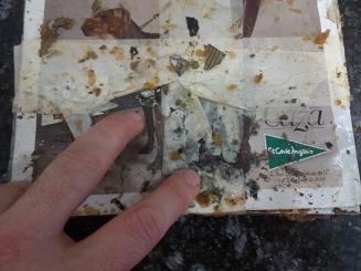

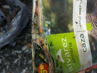

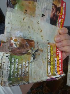

Aquí podemos ver como atravesó el segundo libro:
Aquí podemos observar como llegó hasta el tercer libro pero no le causó daños destacables:

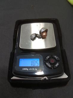

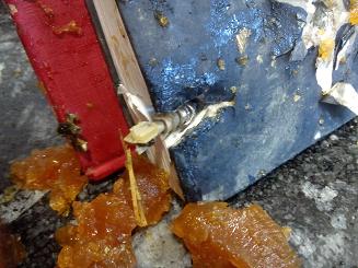

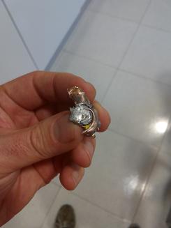

La bala recuperada, estaba en un bloque y una esquirla. Se recuperaron, 10,5 gramos de los 10,7 gramos originales, es decir, un 98,13% de peso retenido DESPUÉS DE ATRAVESAR LOS DOS PRIMEROS LIBROS y pesando SÓLO SÓlO SÓLO 165 gr.
Muy buena cifra de retención, sobre todo teniendo en cuenta los resultados de la EVO.
El bloque de la bala recuperada presenta un diámetro de aprox. 9-10mm.

Cada día mas instructivo compañero mil gracias. Pd: al ver la encimera con la gelatina he pensado que si yo hago eso la siguiente bala me la mete a mi la jefa jejejej si tienes jefa asegurate de limpiar todo y ocultar las pruebas jejej x) jejej

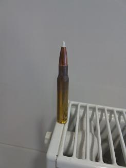

RESULTADOS RWS KS 165gr 30.06:
Otra bala muy conocida y que entraría dentro del grupo de las blandas es la RWS KS 165gr. En este caso fue el compañero LUPUSLUPUS el que me la prestó....
muchas gracias también

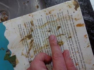

El comportamiento de la KS es similar al del resto de puntas balas probadas hasta ahora, tanto en lo referido a la penetración, como a los daños a la gelatina.
La bala llego a atravesar el primer libro entero, y quedó detenida en el segundo libro, causándole ligeros daños pero sin atravesarlo.
Siendo de un peso inferior que la brenneke o la winchester, prácticamente tiene el mismo recorrido que ellas, eso sí, el peso de bala recuperada es inferior.
Es otra bala de las que me habían dicho que la gente se quejaba por ser excesivamente blanda y quedarse corta en según que animales, pero a priori no parece que sea más blanda que las demás, por lo menos a efectos de la prueba, que luego ya se sabe que cada lance es un mundo....
Aquí podemos ver como atravesó el primer libro con un diámetro ya generoso:
continua....

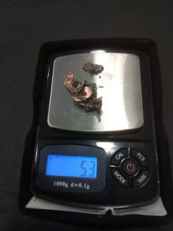

Al atravesar el primer libro, la bala se divide en dos pedazos, un bloque de camisa y plomo, y una esquirla de plomo. Ambos pedazos impactan contra el segundo libro, marcándolo, pero sin llegar a penetrar, tal y como puede verse en la siguiente foto:
Los dos pedazos recuperados pesaron 5,3 gramos de los 10,7 gramos originales, es decir, un 49,5% de peso retenido teniendo en cuenta que es de 165gr. Porcentaje similar al de las balas blandas probadas anteriormente.
Un saludo,
Jelle

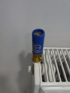

Bueno bueno, y por fin llego el momento de probar otra vez bala de ESCOPETA. En concreto la SAUVESTRE con forma de flecha de 3" en calibre 12.
RESULTADOS SAUVESTRE FLECHÉ 402gr cal.12:
Se trata de una bala muy conocida de las usadas en escopeta y con muuuucha fama. De hecho ya sois varios los que me habéis preguntado por ella. Es la SAUVESTRE FLECHÉ 402gr cal.12.
Después de probar la Rottweil ya nos esperábamos que el resultado fuese algo similar, mejorando en penetración a las balas blandas core lockt, power point y basic, e igualando a la Rottweil a marcar el tercer libro.

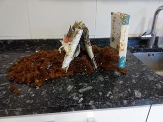

Pues bien, decir que en esta ocasión, el conjunto de gelatina y libros lo completé con un segundo libro en la parte final, sin ninguna razón en particular simplemente lo monté así. Pues bien, el tiro se me fue ligeramente hacia un lado, rozando pero con contacto el segundo libro.

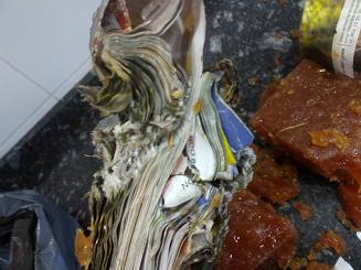

Bien, al igual que la Rottweil la bala llegó a recorrer el primer bloque entero. Atravesó el primer libro y el segundo (lo rozó lateralmente) y llegó hasta el tercero quedándose incrustada en el tercer libro y causando daños en el 4 libro.
Destaco esto, porque aunque sólo rozó el segundo libro, los daños causados en el tercero y cuarto, dejan bien claro que la SAUVESTRE hubiese atravesado el segundo libro sin ningún problema, presentando una penetración similar a la de la Rottweil, CON 14gr MENOS DE PESO.

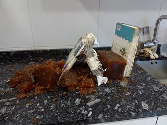

Aquí necesito ayuda de los más expertos que podréis corregir y completar esta afirmación:
Al igual que la Rottweil, los daños sobre la gelatina son claramente inferiores a los que provocan las balas de rifle. En mi modesta opinión, hay dos efectos en estos resultados de los que se habla habitualmente y que se ven aquí reflejados. Se trata por un lado del "Shock hidraúlico" producido por la velocidad, fruto del cual, las balas de rifle deshacen literalmente los bloques de gelatina y las de la escopeta no. Es decir, que el canal temporal de las balas de los rifles es muy superior al de las balas de escopeta debido a su diferencia de velocidad y por ello la diferencia de resultados en los bloques de gelatina.
Y por otro lado el segundo efecto es que el plomo a baja velocidad se comporta con una mayor dureza, dotando a las balas de escopeta de mayor penetración que las de los rifles y con una menor deformación (hay que tener en cuenta que el peso de la bala de escopeta es 3 y 4 veces superior al de la de los rifles)
A ver si puedo hacer la prueba con una bala de rifle blanda a 200m y ver si aumenta su capacidad de penetración. Aunque me las voy a ver pa pegarle al bloque de gelatina...
Aquí vemos como atravesó el primer libro:
Aquí vemos como "rozé" el segundo libro:
Aqui vemos como quedó encastrada en el tercer libro:
Y aquí vemos los daños del cuarto libro:
