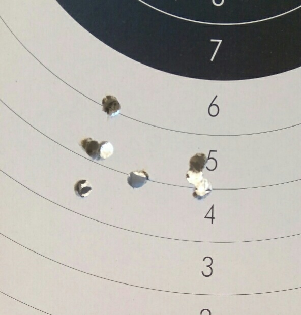

Ante la imposibilidad de encontrar csb-6, he estado haciendo pruebas con la csb-1m en el 32wc. He hecho varias cargas de 1.2, 1.3 y 1.4 gn de csb-1m para una punta hn 100 gn .314" hs. La pistola (hammerli sp20 rrs) automatizó correctamente en todos los casos, y la mejor agrupación fue la que se muestra en la foto.

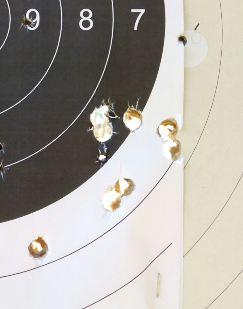

Y ésta del 38wc. Punta hn 148gn y 2,5gn de csb-1m. Revólver colt trooper 4".

Re: maxam csb 1m
buena agrupacion
Re: maxam csb 1m
camposymesetas escribió:buena agrupacion
Seguro que con la csb-6 mejora, pero en caso de necesidad puede servir la 1m sin peligro.
