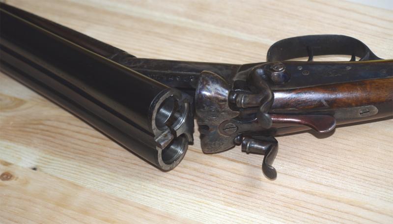

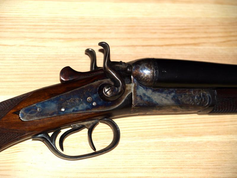

Gracias por esas fotos de tan bonita escopeta que, si me permites abusar de tí, te pediría que las pusieras tambien en el foro de escopetas de caza, añadiendo asimismo fotos nítidas de los marcages de los planos de la báscula y de los cañones, así entre todos podremos asegurarnos de que efectivamente se trata de una escopeta de PN o si por contra tambien puede disparar PSH.
Enhorabuena por tan bonita escopeta, lástima no haya un emoticono para expresar la envidia sana.

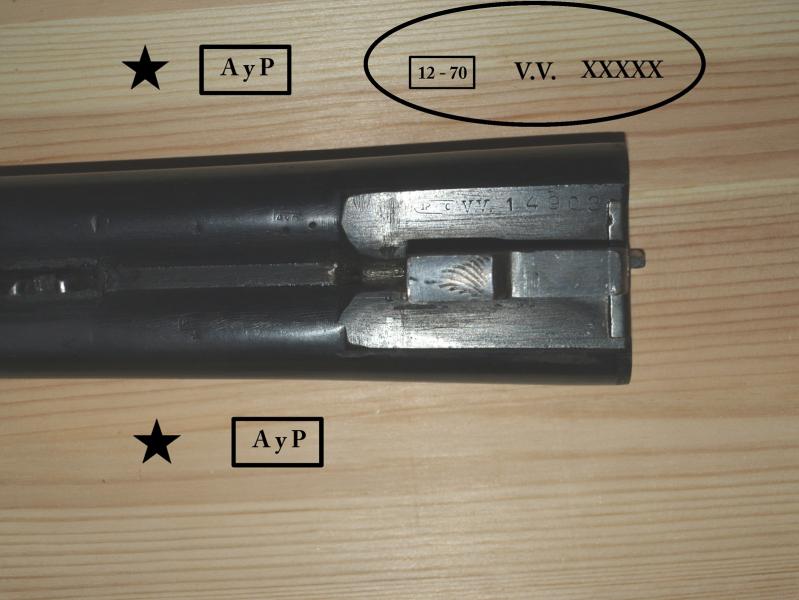

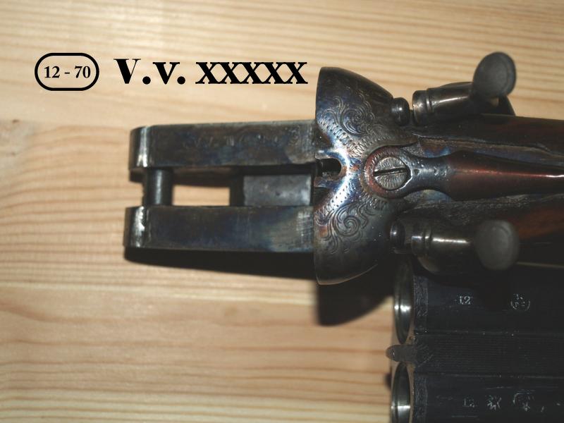

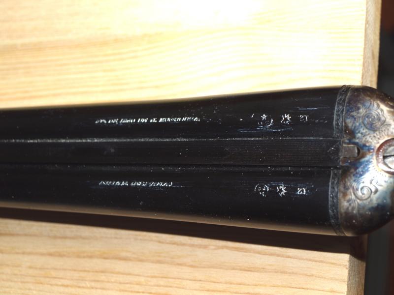

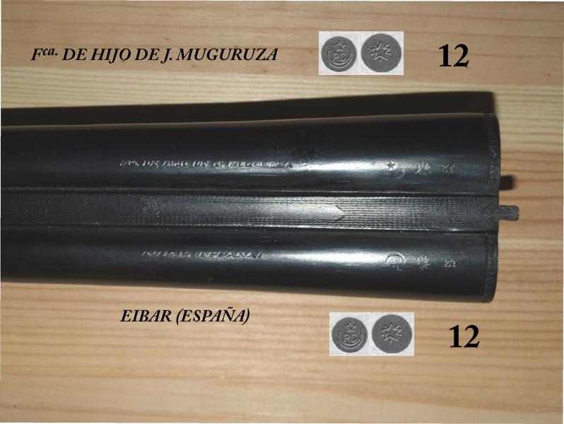

También os pongo unas fotos de los marcajes de la escopeta, de los que he podido encontrar. Esta escopeta por lo que he podido averiguar, fue enviada a Eibar para su repavonado y ajuste hace unos 40 años y es posible que se hayan borrado algunos punzones.
En la primera foto, donde pone A y P, la p podria ser una D

Re: RECARGA ESCOPETA, recopilatorio
STOP!
recarga de polvora negra es muy dificil y no del alcance de todos!!!
Esta escopeta (muy preciosa) estar fabricada antes de 1927!!! (no punzones de ano)
Yo no veo los punzones de anima del canon, y de chokes. (o es la estrella)
Puedo pensar a 17.8/18.2 y full choke a todos canon.
no puede cargar este arma con productos modernos, especialmente los tacos de plastico.
Limpiar de herrumbre y poner en vitrina!
Los punzones de polvora negra es de 1910/1921

Gracias Illidan por tus advertencias.
Tengo algunos años de experiencia con la pólvora negra, tanto en arma corta como en arma larga, así como en el uso de armas de replica como originales.
En lo que no tengo experiencia es en escopetas de retrocarga y pólvora negra, por eso recurro al foro.
La escopeta esta impecable, no tiene oxido por ningún sitio, y tengo ganas de oírla cantar. Pero sin correr ningún riesgo.
También te digo, para tu tranquilidad, que recargo habitualmente cartuchería metálica, tanto en pólvora negra, para mi Sharp en 45 – 70, como sin humo para los demás calibres. Creo que es más peligrosa la pólvora sin humo que la negra en caso de error, la única precaución con la negra es asentar bien la carga contra ella para no dejar espacios libres.
Un arma es para ser disparada, si solo sirve para una vitrina, deja de ser un arma y se convierte en otra cosa y para mi deja de interesarme, es mi opinión personal.
De nuevo gracias u saludo.
