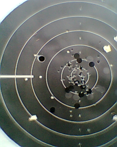

Impacto de bala BRENEKE montada en un cartucho de plato de 28 gr. recortado por arriba y sin sacar los componentes.Ligero rebordeado para sujeción del proyectil.Distancia 50 mts, escopeta con choque de 3*** estrellas
El impacto es el agujero a las 10, en el ocho del blanco reutilizado. Tiro suave y bastante preciso.

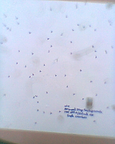

70 impactos a 41 mts con choque de 1* es decir el 32 % de los posibles y sin huecos importantes.

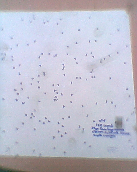

Tiro de 34 gr. Opt-A 1'85-9 25 mts choque 3*** taco cerrado con un ligero corcho dentro. 126 impactos de 217 posibles en blanco de 55x55cm.

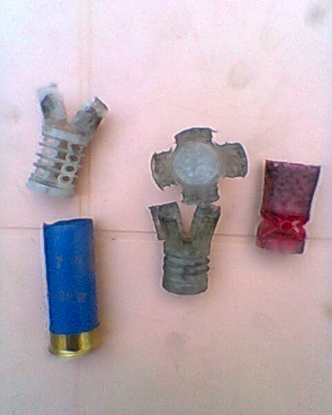

El taco y la vaina juntos son los usados para este recargado de la bala, los otros tacos han sido usados para pruebas con recargaa de perdigón nº5
Las fotos malas del móvil, se siente, pero el resultado me ha parecido bueno para aquellos que podáis cazar en zonas donde esté permitido el perdigón de plomo grueso para el pato, ánsar o similar, dado que no hace huecos significativos incluso a distancias de 41 mts que son ya medias-largas. Decir que estos tacos cerrados con un pedacito de corcho dentro, se ve que para adaptarlo a la carga de perdigón procede paradójicamente de varias marcas distintas.
A mi entender es que con un taco se apañan y ponen más o menos corcho y así la carga está más o menos contenida ya que el PESO es el mismo si son del n9 como el del nº5 pero EL VOLUMEN es MAYOR con el perdigón grueso que con el fino y así está más contenido para un tiro largo cerrado con plomeo más denso.

Sí, tal cual. En una foto está la vaina recortada y el taco que llevaba recuperado.
Le recorté la parte superior del cartucho, saqué sólo los perdigones y puse la bala, rebordeando un poco para que no se cayese, quedando completamente la puntita a la vista, sin boina.
Resultado gratamente satisfactorio por el tiro suave y la precisión, que 50 mts son bastantes. para ánima lisa y un solo punto de mira sin alza.
Si la zona del 10 hubiera sido el centro de la paletilla de un jabalí el ocho sería la parte lateral-alta de la misma, bien por delante como por detrás, en ambos casos en zona vital que serían causa de muerte fulminante de la pieza (pulmones-corazón). ¿A qué precio sale UNA CAJA de cartuchos y unas puntas breneke (25 balas hechas)? seguro que más barato que una cajita de 10 balas comerciales.
Sólo los peces muertos siguen la corriente.
