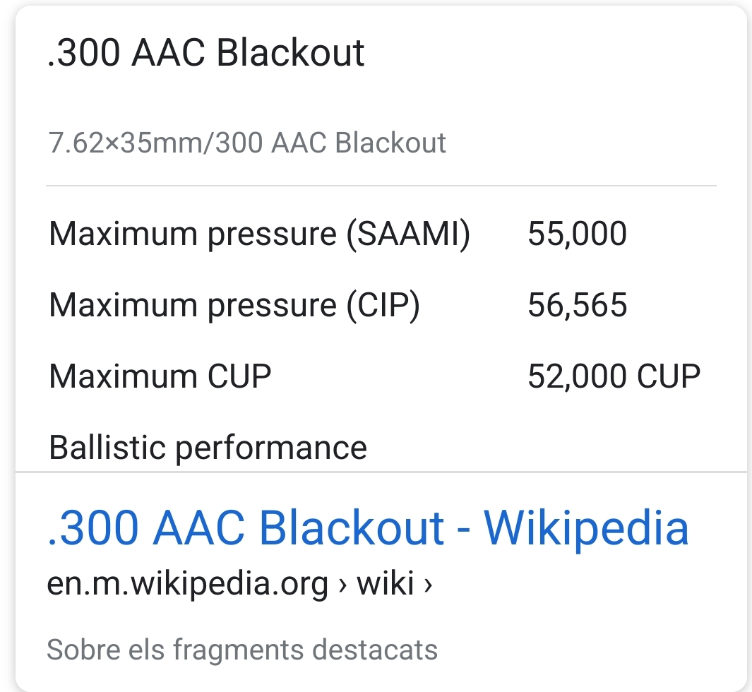

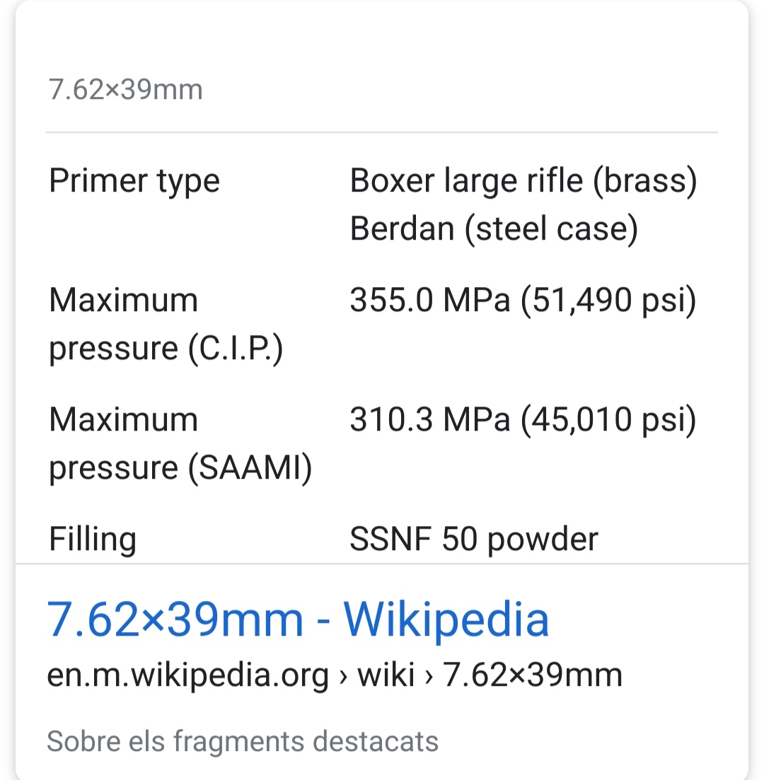

antares308 escribió:
Thor571 escribió:Es un pequeño AK-47 con precisión si le sacamos potencial verdadero me encanta
Pequeño ak-47 ????? ........... el 300 blk aguanta más presión que el ruso. :saluting-soldier:
Hola.
Supongo que se referirá a que es un cartucho 7,62x39 en "pequeño". Y cómo resiste más presión si el 7,62x39 lleva más pólvora? Pregunto.
Saludos al foro.
Si vis pacem, para bellum. Defensor del FR8 :mrgreen:

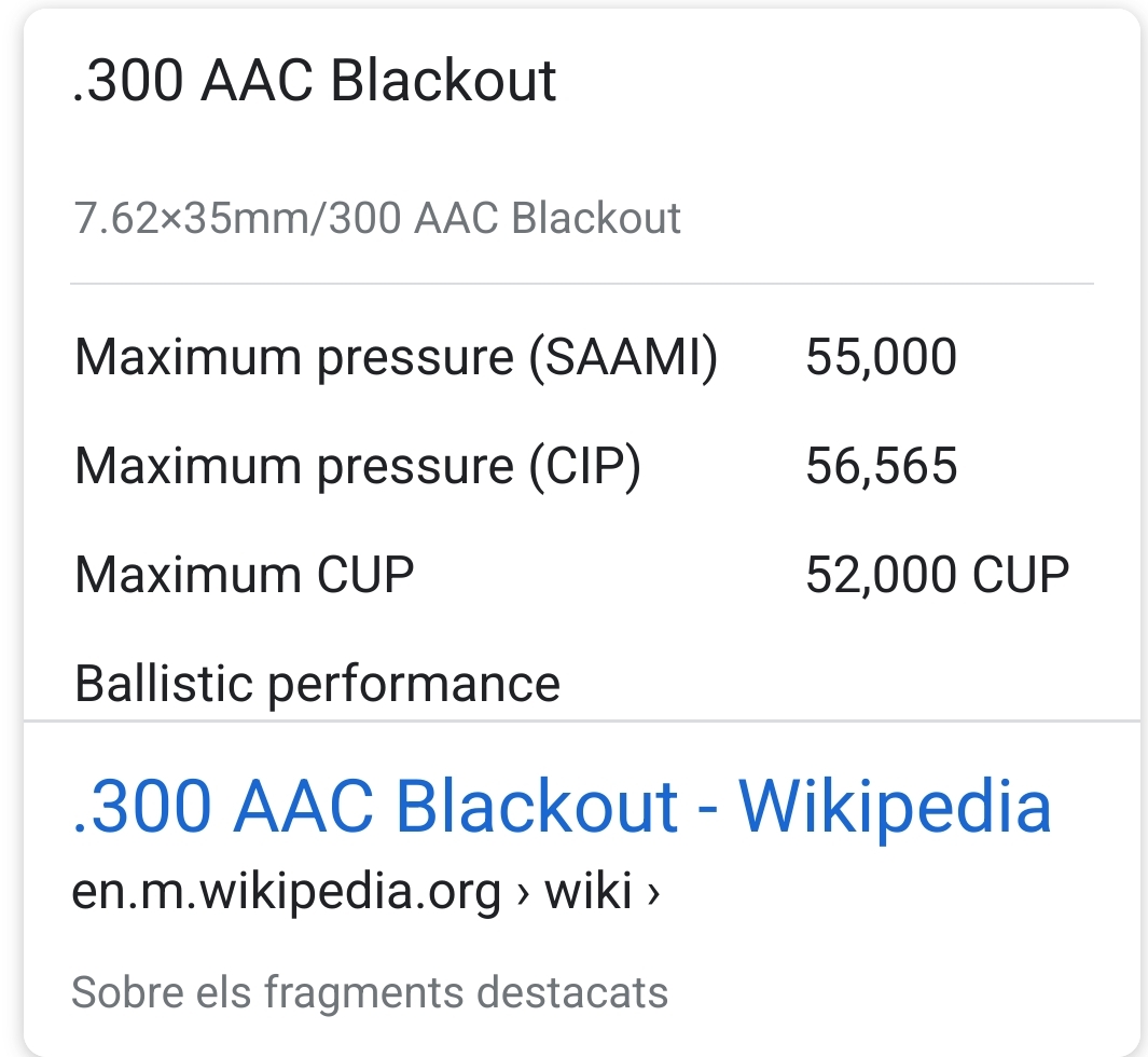

El 300aac aguanta 55000 ps lo sé pero era por hacer un símil entre cartuchos no específicamente un ak es distinta vaina en grosor y largo que el 300aac

Thor571 escribió:El 300aac aguanta 55000 ps lo sé pero era por hacer un símil entre cartuchos no específicamente un ak es distinta vaina en grosor y largo que el 300aac
Muy buenas.
Así es compañero. Pero mejor no llegar a esas presiones máximas, no vaya a ser... :wink:
Hola.
Saludos al foro.
Y ???? ....... Ahora la presión solo se mide por la cantidad de pólvora ?????.......sacas de la ecuación la vivacidad de la pólvora........ puedes tener en el ruso 20 gr y en el blackout solo 15 gr. y generar más presión el 300 blk por la vivacidad de la pólvora. :saluting-soldier:
