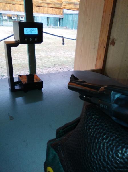

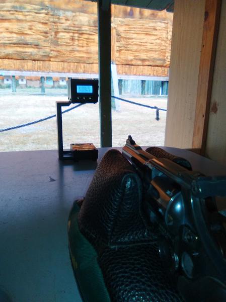

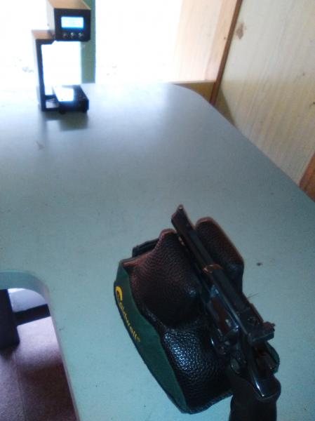

Al final yo me he decidido por el R2A:
Lo adquiri en Suministros Ayala. Me ha gustado el trato que me dieron y la seriedad. Lo pedi un dia y a la mañana siguiente como me habian asegurado aqui estaba.
El aparto en cuestion es espartano en el diseño de su carcasa. Como ya anticipaba, el puente de paso del proyectil es bastante reducido, pero teniendo en cuenta que lo situamos a 1m de la boca del cañon no presenta mayores problemas. Supongo que se podia haber hecho con un puente mas amplio, y con un mayor numero de leds, de mas potencia, pero claro esta el tema costes.
Yo lo puse a esa distancia, sin tener que salir de mi puesto de tiro, ni interrumpir a los demas, ni por supuesto preocuparme de la cantidad de luz. resumiendo comodidad y ahorro muy importante de tiempo. Cuantos dias no me decidi a usar el crony por pereza o falta de tiempo.
Las lecturas en algunos casos son muy similares a las del Crony, pero el problema es que el Crony dependiendo de la luminosisdad del dia e incluso de la hora me da variaciones de hasta un 5% y teniendo en cuenta que con algunas polvoras estamos adentrandonos en territorio desconocido, no es una referencia muy fiable. (se pueden ver algunas referencias de los dos en el tema de polvora GDB 111)
Para situar el crono en cuestion con nuestra linea de tiro, el fabricante aporta un dibujo de una plantilla, que debremos situar delante. Yo he optado por poner un trozo de cinta de carrocero o pintor con una marca en el centro, es rapido, practico y barato. Si usamos un visor que tenemos puesto a tiro y de bajo aumento no tendremos mayor problema pero si el visor es de 4 o mas aumentos ya no veremos la marca con nitidez. En mi caso le encontre el unico uso practico hasta ahora al puntero laser, pero para quien no lo tenga bastara que mire por el interior del cañon o si es un SAUT una simple barilla, solo es un metro.

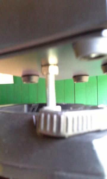

Otro problema con el que me encontre fue el del ensamblaje al tripode. El crono tiene una base con 4 patas para situarlo posado sobre una mesa, y un orificio roscado en el centro, para acoplar a tripode, el problema es que el orificio tine muy poco espesor, con pocos filetes de rosca y hace un leve tope cuando roscamos en el, pero si se nos va la mano con la furza, estaremos presionando la tarjeta electronica con nefastas consecuencias. Yo para hacer la prueba prepare un bulon roscado con tuercas y contratuerca que evitase el problema, pero ha sido un apaño que quiero mejorar, entre otras cosas porque a medida que van pasando los proyectiles por el medidor lo hacen girar con el rebufo y si nos descuidamos se pueden alterar las mediciones en el mejor de los casos.
Creo que le colocare una pletina en diagonal entre los tornillos que sujetan dos de las patas con un tuerca en el centro, una mariposa debajo de facil aprete, con junta de goma y que haga de contratuerca evitando giros indeseados y solucionado.
En definitiva a pesar de que el R2A es mejorable en algunos aspectos, creo que es un gran avance sobre lo que ya tenia y la compra ha merecido la pena.

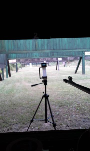

Efectivamente, tal y como has dicho, la mayor cualidad de éste equipo es SU COMODIDAD, da gusto hacer mediciones con él, algo que con los otros equipos muchas veces evitamos por su engorro (si cambia la luz, si llueve, si hay mucha gente en el campo de tiro y resulta complicado salir a orientarlo correctamente, etc.)
Respecto al enrosque inferior no he tenido problemas, tan sólo si hay que fijarse en que las patas de goma pensadas para usarlo sobre la mesa, pudieran entorpecer el acercamiento de la plataforma de un tripode convencional demasiado ancha, algo que se soluciona retirando dichas patas y dejando toda la superficie lisa para una mejor aproximación y acople.
Yo uso los tripodes ligeros de los propios telescopios y quedan perfectos, además tampoco se me mueven a pesar de que tiro principalmente con fusil.
Ya por último y en cuanto al alineamiento del arma respecto al cronógrafo, si bien es cierto que el fabricante incluye esa plantilla muy útil y que tu idea de utilizar el láser me parece genial, el asunto es más psicológico que otra cosa ya que a esa distancia es realmente fácil observar el alineamiento del cañón sin tener que implicar más riesgo que al usar otro equipo con más espacio pero a más distancia también. Trabajo frecuentemente con fusiles dotados de visores de 24 a 55 aumentos y no hallo dificultad alguna tras echar un simple vistazo lateral y otro vertical para comprobar la alineación del cañón, que no ha de ser perfecta para nada, tan sólo se trata de no pegarle al equipo, algo que ya hacíamos con los anteriores, de echo he asistido al entierro de muchos Chrony al no observar el alineamiento vertical e impactar los proyectiles en el lector trasero.
