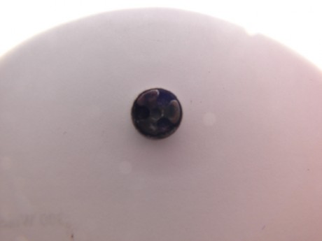

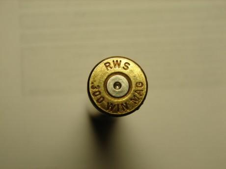

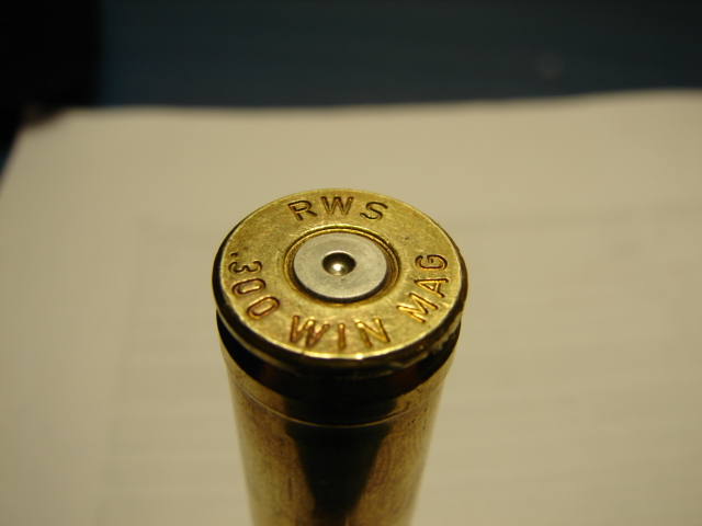

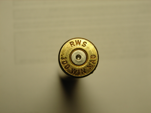

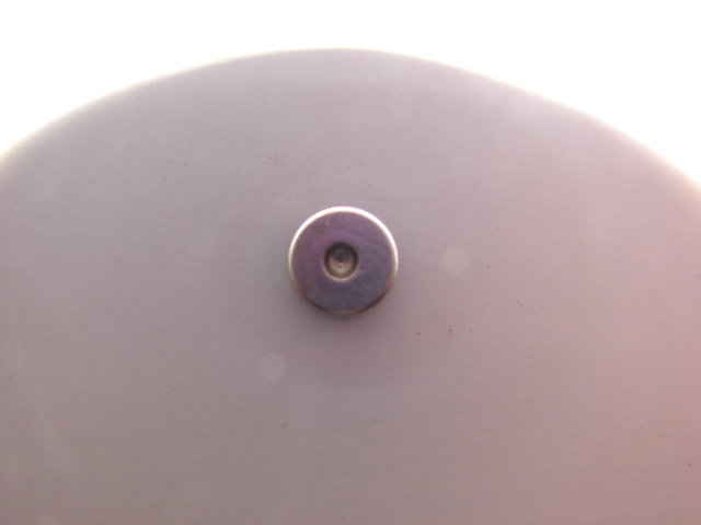

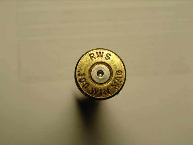

Buenas, hoy he estado probando la municion que cargue.
Necesito que me deis vuestra opinion del estado de la vaina y el piston, para saber si esta correcto.
Hola a todos quien me puede decir cargas con datos para este calibre y pólvora. Quiero cargar puntas de 60
Vaina 2
Hola a todos quien me puede decir cargas con datos para este calibre y pólvora. Quiero cargar puntas de 61
Vaina 1
Jano85
Mensajes: 858
Registrado: 29 Abr 2009 10:01
Ubicación: Zaragozá
Re: RECARGA 300 WM tubal 7000
Mensajepor Jano85 » 18 May 2014 19:59

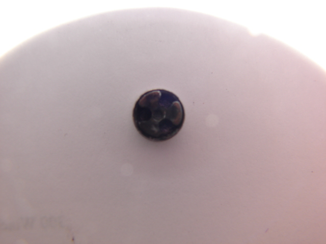

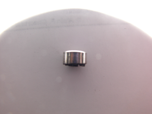

Piston desmontado. ha salido de una pieza y en ese estado tal cual.
Hola a todos quien me puede decir cargas con datos para este calibre y pólvora. Quiero cargar puntas de 70
Piston 3
Hola a todos quien me puede decir cargas con datos para este calibre y pólvora. Quiero cargar puntas de 71
Piston 2
Hola a todos quien me puede decir cargas con datos para este calibre y pólvora. Quiero cargar puntas de 72
Piston 1

Esta estupendo. Que carga era?
Si te fijas, esta algo aplanado, se ve por el aspecto de la superficie del piston, pero los lados siguen siendo curvos, asi que no ha habido problema.
Cuando sube mucho la presion, el piston llega a "rellenar" el hueco que tiene junto al alojamiento, quedando una union "continua" entre el culote y el piston.
Tampoco hay ninguna marca del extractor o denla cabeza de cerrojo.
Dinos que carga era esa. Notaste un culatazo normal? Aunque eran solo dos tiros, que tal agruparon?

Era la carga mas fuerte de las que prepare, 66grains de tu7000.
Queria pediros opinion, a mi me ha parecido que estaba todo correcto, como bien dices el piston marca que ha habido un pelin de presion. He tirado municion winchester en concreto la Power Max que dejaba los pistones mas planos, no rellenaban pero casi casi por lo que se ve la cargan picantona.
El retroceso he ido notando que iba subiendo, con 65-66 es un retroceso recio tipico del .300, del que piensas.. si a mi me ha metio empujon, el leñazo que le habra metio al bixo :lol:
Con 63 era bastante flojo y 64 psa psa...
Para el uso y las distancias que voy a tirar he deducido que la carga adecuada, repito para mi, es de 66. Un tiro fuerte y sin levantar demasiada presion como se ve en las fotos. Quizas se podria cargar algo mas, pero no lo veo necesario.
Esta vez solo he probado retroceso y buscado un poco a tenton la carga que creo necesaria. El proximo dia si me pondre con el tema agrupacion.
Como nota quiero añadir, que un conocido que estaba conmigo, portador de otro .300saut ha querido probar una. Tiene el visor centrado a 100mts con la Hornady sst de fabrica. Pues con la Rn de 220 ha clavao el tiro, estaban separados uno del otro exactamente"El ancho del dedo pulgar". Es una anecdota, no valida para verificar la agrupacion.
Y mecanizaba bien, expulsaba la vaina y cargaba la siguiente perfectamente.

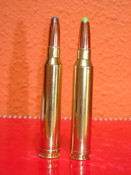

Hola a todos quien me puede decir cargas con datos para este calibre y pólvora. Quiero cargar puntas de 90
Medicacion que tengo preparada en el botiquin para la proxima temporada

Pues si, aún podrías subir algo, pero como bien dices no parece necesario.
Si me permites, para las próximas que cargues, yo introduciría un poquitin mas el proyectil, que el crimpado coja bien en la ranura. Debe quedar la ranura a la vista, pero justo un pelín.
Para cuando vayas al campo de tiro llevate algunas de 65, 65,5, 66 y 66,5 (al menos 3 de cada tipo). Así haces pruebas a ver cuál te va mejor (no olvides darle tiempo al rifle a que se enfríe!)
Dejando el rifle 4 cm alto a 100 m podrás tirar pasados los 150 sin preocarte.
