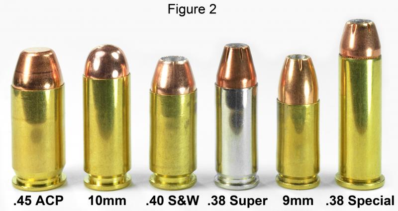

IVAN-HK escribió:Unas fotos para comparar conocidos, poco conocidos, y casi anecdotas:
El 9x23 winchester es otro que merece la pena valorar... O el 357 Sig, creo que se merece estar mucho mas valorado, pero en fin, el 9 mm P lo es casi todo hoy en dia.
38 S&W Special. ¿Ha sido igualado?

¿Poder ofensivo? No hay comparación. Prefiero atacar en corta distancia con una 9mm y 16-18 cartuchos en el cargador, más dos cargadores de repuesto (56 cartuchos, casi nada)(en IPSC se llevan hasta 4 cargadores de reserva + el de la pistola, 90 cartuchos), con su facilidad de recarga, que con el mejor de los revólveres, de 6 cartuchos, más 2 cargas rapidas (por llamarlo de alguna manera), que hacen un total de 18 cartuchos. La recarga del arma no tiene color. El poder de parada lo aumento disparando dos veces seguidas al blanco por costumbre, lo que mejora la precisión. (centro de agrupación).
¿Poder defensivo? A igualdad de velocidad en boca, cuanto mayor diámetro de proyectil mayor parada. Esto era una máxima de las armas de avancarga y de pólvora negra, que no podían pasar de una determinada velocidad por mucha pólvora que se usara. ¿Es efectivo el 38sp? Hombre, un 22 corto que de en un ojo, o en el corazón ya es suficiente, pero son disparos de "suerte", a la desesperada, a corta distancia, donde el error se paga con la vida, puesto que tu oponente, si no lo paras, acabará contigo con tu propia arma si el no va armado. A corta distancia y con mucho estrés, muniones mágnum, muy rápidas y difíciles de controlar por manos inexpertas, o grandes calibres FMJ, sobre penetrant, es decir, atraviesan el cuerpo sin transferir su energía. O dan en un espacio vital o estas muerto. En ese caso calibres pequeños también son eficaces. Por tanto, corta distancia, un solo tiro defensivo, muchísimo estrés, evitar sobrepenetracion, intentar ser preciso, rápido amartillamiento del arma al primer disparo, evitar interrupcion en un segundo disparo, primer disparo vital, segundo disparo de seguridad, y no habrá un tercer disparo, hombre, un revolver con 38sp, punta de plomo de 158 grains es una muy buena elección, puesto que lo cumple todo. Que casualidad que es el arma corta reglamentaria, y única, que pueden portar los guardias jurados.
¿Y si el asaltante está drogado, o especialmente motivado? Me remito a la munición dum-dum que idearon los ingleses en la población del mismo nombre contra los indígenas drogados. Puntas con una cruz hecha a mano, liberando parte del plomo de la punta, que se fragmenten nada más tocar el cuerpo, provocando el máximo de daño allí donde den. Como están prohibidas y sólo se pueden usar FMJ en pistola, una 38sp con punta de plomo es lo mejor que se puede usar.
¿En el campo de tiro? La precisión de un revolver, unido a recargas de mínimos, que harían que una pistola no mecanizase, y el diámetro del agujero que dejan en el cartón los 9mm del 38wc, no tiene rival. En fuego central no tiene rival, solo las 32wc de pistola para aquellos que prefieren que el arma mecánice sola.
Por tanto, el cartucho va asociado a un arma y a una situación. Si hubiera un cartucho claramente superior, estaríamos tirando todos con el. Esto es algo que los amantes de la caza con rifle saben perfectamente, un cartucho, un rifle y una modalidad de caza. No existe el arma + cartucho que valga para todas las modalidades de caza. Y finalizando, siguiendo con rifle, si los grandes calibres de caza africanos Rigby, Holland and Holland, de .500 e incluso .600, disparados con rifles que se parecen más a escopetas que a otra cosa, deducimos lo que dije del tiro defensivo : corta distancia, puntos de mira pobres (disparo defensivo), arma sencilla y maxifiable, máximo 2 disparos (no habrá un tercero, estas muerto), blanco relativamente grande
¿Os maginaos disparando a un blanco pequeño con ese rifle? Un conejo, por ejemplo. Si le damos, el conejo se desintegra esta claro, pero hay que darle, y si el conejo tuviera colmillos y fuera un depredador peligroso, estaríamos muertos. Buscaríamos un rifle mucho más manejable y una munición más precisa, siendo la corta y muy corta distancia ideal para un 22LR, curioso, ¿un 22LR comparado con un 500Rigby?
Por tanto, ¿está el 38sp desfasado? Respuesta: En absoluto, ¿hay oartuchos mejores? Respuesta: ¿para que? , ¿tiene poder de parada? Respuesta: La suficiente y necesaria, ¿es preciso? Respuesta: a igualdad de calibre y potencia más que una pistola, ¿y en manos no expertas? Respuesta: encomendarse a San Blas, aunque calibres menores ayudan a la precision, ¿y en situación de defensa con alto estrés? Respuesta: San Blas vuelve a ser una buena opción, ¿y para atacar? Resouesta: pistola 9mm, o, en su defecto, pistola de 10mm. Su capacidad ofensiva es inigualable.
¿Y para defensa y ataque? Respuesta: he aquí el dilema, el mejor cartucho con la mejor arma no existe.
Hay lo dejo.
