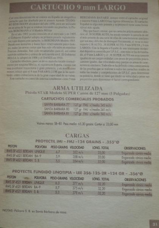

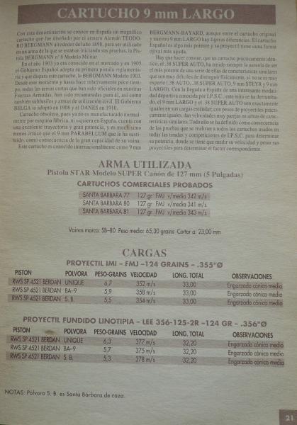

Te adjunto por si quieres incluirlo, una foto de la pag. 21 del 1º Manual Español de Recarga Armas Cortas, de Angel Polvorosa, con sus tablas para el 9 largo
Saludos cordiales desde Asturias
Estas tablas son las que aparecen como "Manual de recarga desconocido" de Cazayarmas.com.ar

arcabucero1828 escribió:
pepe_elpata escribió:Buen trabajo, amigo.
Digno de agradecer que alguien se preocupe por rescatar del olvido un cartucho que, aunque no es invento español, si forma parte muy importante de nuestra historia. Es una pena verlo, y tristemente cada vez menos, en la lista de "calibres obsoletos".
Si son recargas desconocidas para esa pagina, sera porque ellos quieren. Es bien conocido este excelente manual.
