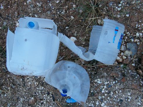

No se si lo havia colgado antes, pero hay va, magtech de 260gn
Fijaros en el agujero de entrada de la segunda garrafa, tiene pinta de que el proyectil estuviera completamente expandido :roll:

Jeje, menudo petardazo.

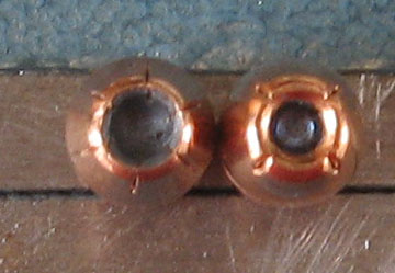

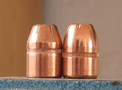

Como me ha parecido raro, las he comparado y pongo unas fotos:
La punta de la izquierda es la 250 gr HP/XTP y la de la derecha la 240 XTP mag.
La cota de la 240 es ligéramente superior a la otra (no lo he medido por perro, pero si lo quieres saber lo hago :D ). La punta de 250 tiene el anillo de engarce más alto, con lo que queda más hundida en la vaina. Supongo que por este motivo la de 240 gr necesitará algo más de carga.
También puedes ver que la 240 mag está más cerrada por la punta, con menos hueco y más encamisado, más dura, para que expanda a más velocidad.

No tiene nada que ver una punta con otra, la de 250gn es practicamente una troncoconica y tiene mucha mas zona de rozamiento que la de 240 aunque se llevan poco en el largo :roll:
Gracias por las fotos, :apla: :apla:
