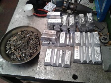

Ya tengo claro que me he buscado un deporte de invierno o de verano con una piscina y unas cervecitas frescas :mrgreen:
Ya me abre sacado limpios 12 o 14 kilos :D , me ha chocado bastante que el plomo reciclado de los proyectiles fluye bastante peor que el de los contrapesos de rueda y se nota diferencia de color :roll: , hay van unas fotos.
¿moldes para el casull?
Hasta que punto merece la pena fundirse las balas?
El domingo cogí una bolsa de plomo del campo de tiro, 20
El domingo cogí una bolsa de plomo del campo de tiro, 21

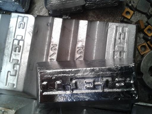

Ya he medido la dureza de un par de lingotes con letras de linotipia, el aparato de LEE marca justito un diametro de 0.4 asi que en teoria andaran entre 33 a 35 BHN ¿no?.
Siguiendo con esto ¿como saco una dureza optima para el 9mm? ¿mezclandolo a partes iguales con plomo puro sera suficiente? :roll:

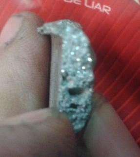

No se si tengo linotipia, monotipia o que, se que el plomo pertenece a letras de imprenta, hay va una foto de un trozo que fundi para ver la dureza, esta claro que es demasiado duro, el trozo de unos 6mm de grueso al intentar doblarlo lo he partido :mrgreen:
Se me olvidaba, los lingotes se enfriaron al aire. Saludos

Veo que estaba en lo cierto, linotipia y monotipos (las letras) son diferentes aleaciones con diferentes durezas, pero aun asi tienes una buena aleación con bastante dureza por lo que puedes diluirla y aprovecharla bastante.
Haz una cosa, mezcla 1 a 8 una pequeña parte de esos tipos de plomo, 100 gr de letras de imprenta con 800 de plomo, haz un lingote y mirale la dureza tan pronto este frio, a los 5 dias y a las 2 semanas ya que cambia a mas con el tiempo, partiendo de que te hace falta sobre los 12 a 14 bhn para el 9mm haces los calculos para cambiar las proporciones, asi de sencillo.
La estructura del plomo de la foto es tipica de aleación dura con bastante antimonio, tipico de letras de imprenta.
En la pagina que antes te dije hay mucha información.
