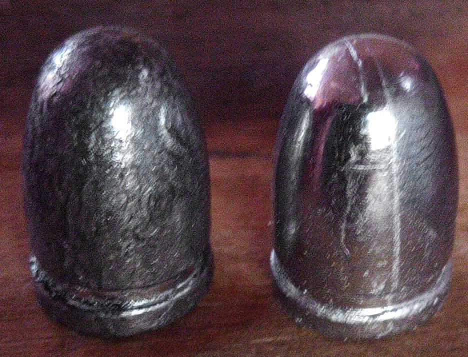

golondro escribió:Hola cuento mi prueba he pillado grasa de bisulfuro de molibdeno e puesto 20 puntas en un bote de cristal con un poco de grasa y lo e movido durante 5 minutos.
estaban pringosas y con un tono algo gris pero no podia dejarlas de esa forma y las e pasado por un paño y las limpie y se han quedado como antes de color cobre esta forma tan verdulera de poner moly no funciona

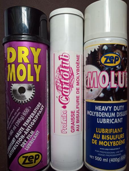

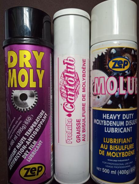

Buenas, por aquí otro con mucho interés en el molly. Llevo varios meses usandola para engrasar arma corta y me va genial.
He querido hacer la misma prueba que tu y este es el resultado, puntas con una finísima capa de grasa molly que dejándolas al aire unas horas se seca un poco pero no del todo.
He conseguido molly en tres formatos, en barra de grasa, en spray negra que hay que dejar secar pero no seca completamente y una que es como el aceite cerámico, se seca completamente pero deja como un brillo protector.
Edito para añadir foto de los tres productos:
