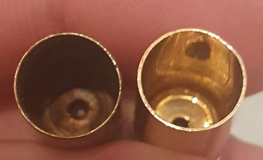

Mensajepor Benelly » 15 Jun 2025 19:17
asi queda por dentro
A lo que respondió el ESPAÑOL
A1208
Mensajes: 54
Registrado: 06 Oct 2023 21:28
Re: Limpieza vainas
Mensajepor A1208 » 16 Jun 2025 05:21
Benelly escribió:asi queda por dentro
Mejor que nuevas…
