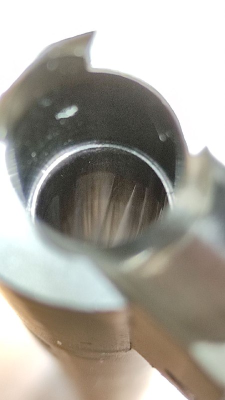

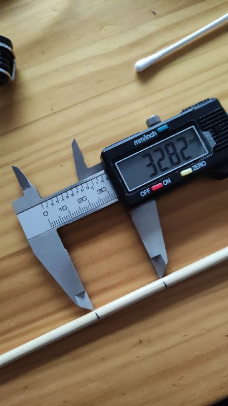

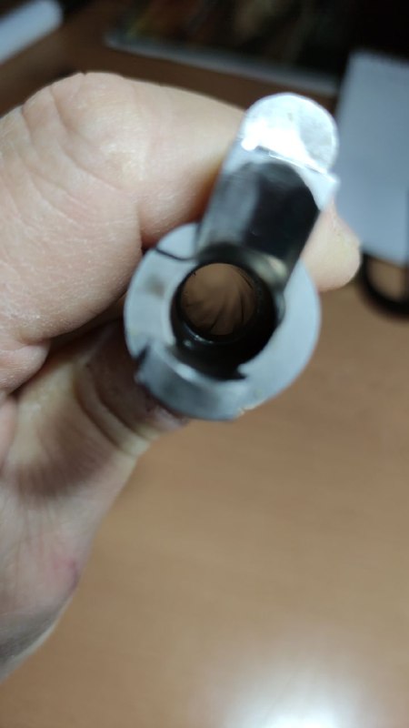

Buenos días, mientras viene la autorización de la IA, estoy tratando de preparar todos los achiperres y me estoy volviendo loco con el asunto del LTC.
El arma es una STI Target Master 9mm y las puntas que he comprado son las HN Troncónicas cobreadas de 125gn y .356, por recomendación de casi todo el mundo.
He probado el sistema de la vaina rajada con una punta hasta que se queda enganchada en las estrias, he probado a meter una punta con el tercer die hasta que llegue a las estrias, he probado de todo.
Incluso este método que os pongo de un señor que que da cursos y que me ha parecido un buen método para por lo menos aproximar la medida
https://www.youtube.com/watch?v=IdrUH0bUdT8
Y el problema que tengo es que siempre me da una medida que parece desorbitada. casi 33mm de LTC máximo.
Adjunto foto del método del vídeo.
¿Es posible que esta pistola tenga esa medida?. Parece como si las estrias no estuvieran en el borde de la recámara, que por cierto mide lo que tiene que medir, 19mm

scardia escribió:Buenos días, mientras viene la autorización de la IA, estoy tratando de preparar todos los achiperres y me estoy volviendo loco con el asunto del LTC.

El LTC es mas largo cuanto mas ojival es el proyectil, ya que este puede introducirse mas en el anima del cañon.
En una pistola cuando utilizamos puntas ojivales en el 99% de los casos el limitante es el cargador, que suele estar en 29,8mm aproximadamente en un 1911.
yo tengo una sti target master y me da un LTC posible superior a 33mm, pero realmente de cargador me permite 29,9mm, el LTC que yo dejo son 29,5 ya que con esta medida el engarce del proyectil en la vaina es 2mm escasamente ( cuando utilizaba proyectil Special open ).
Actualmente utilizo puntas Lazar y el LTC que me permite es 28mm ya que si no me toca en el cono de la recamara.
Por mucho que revises el LTC con una vaina cortada, con el palito, lo que manda es el cargador, inclusive hay cargadores que no te permiten mas de 28,50 aproximadamente, asi que de nada te sirve que la recamara te admita 29,50mm por ejemplo.
Ajusta el LTC al máximo del cargador dejando espacio para que suba bien por la rampa, si lo dejas muy " a pelo " puede darte interrupciones de alimentación, a partir de aqui haz varias recargas y busca el factor mínimo, una vez tengas el factor mínimo ves subiendo carga hasta encontrar una recarga con un factor superior a 130 para ir holgado y que tengas buena agrupación, a mi me gusta encontrar agrupaciones buenas con factores cercanos o superiores a 140.
No sirve de nada hacer cacahuetes si no das factor.
-LTC maximo de cargador y luego puedes acortar y hacer pruebas.
- Buscar la carga para factor minimo 125.
- Subir carga para factor 130 y buscar agrupacion.
- Una vez consigas una agrupación aceptable, jugar con el LTC ligeramente, recortar el ltc medio milímetro no va a subirte la presión para dar problemas y menos con un factor de 130 o 135, ten en cuenta que la munición recargada va por encima de un factor de 140 en muchas ocasiones.
- Importante anotar todo lo que haces para poder retroceder o revisar lo que has hecho.
Con puntas tronco-cónicas el LTC se acorta mucho, raramente podemos pasar de 28mm,porque nos quedamos sin engarce en la vaina o por que nos toca en estría, lo ideal para casi todas las tronco son 27,50/27,80 exceptuando las que son puntas ojivales con terminación tronco-cónica.

sustavic escribió:scardia escribió:Buenos días, mientras viene la autorización de la IA, estoy tratando de preparar todos los achiperres y me estoy volviendo loco con el asunto del LTC.
