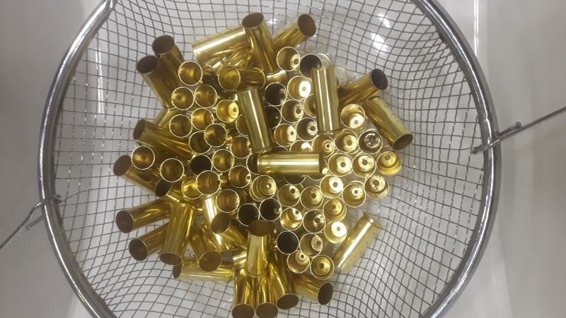

Yo en el mio de fabricación casera limpio 300 de 9 m/m con una libra de pines y en una hora se quedan como nuevas.

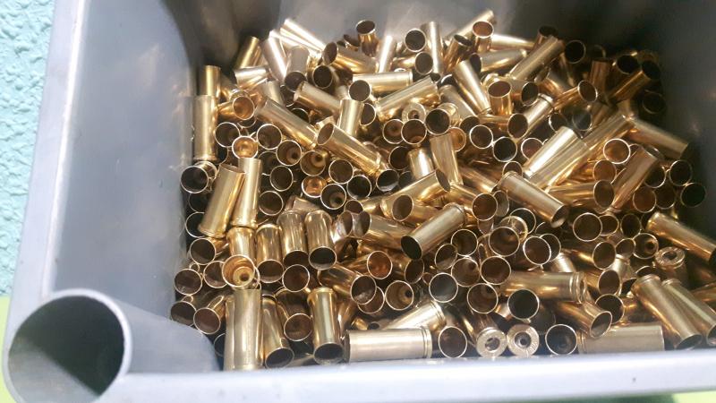

macuvi
Mensajes: 2341
Registrado: 13 Dic 2008 11:01
Re: así quedan las vainas después de limpiarlas con la lavadora de aliexpress
Mensajepor macuvi » 02 Nov 2019 15:31
Yo en el mio de fabricación casera le meto 300 vainas del 9 y quedan impolutas como verás en mensajes anteriores y el coste del aparato no llega a 60 euros.

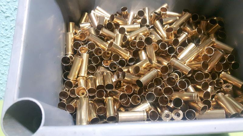

macuvi
Mensajes: 2341
Mensajepor macuvi » 02 Nov 2019 15:42
Creo que quedan perfectas

macuvi escribió:Creo que quedan perfectas
.......perfectas!!!!!!....... :apla: :apla: :apla:
macuvi
Mensajes: 2341
Mensajepor macuvi » 02 Nov 2019 19:40
Estas son de mi aparato no del de aliexpres
