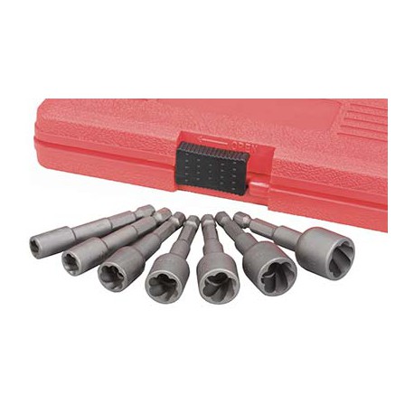

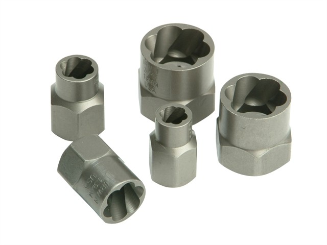

colito escribió:Con una boca estriada de 12 y cortada al la longitud necesaria para que me diera el peso conveniente al verter el plomo fundido he fabricado una turquesa. Las estria permite a la bala aplastarse a la salida del choque.
mira esto que encontré extractores para tuercas dañadas con cuadrado me diras que no esta interesante esto
ONDIA PUTA!!!!!
El Lunes a una tienda de repuestos industriales. Esperemos que las vendan sueltas...
ONDIA PUTA!!!!!
cuenta has encontrado los extractores de tuercas para hacer balas de 410
es me tienes en vilo muestra cuenta algo macho

A ver si me acerco esta semana, pero la verdad es que he estado pensando que si me funciona lo que tengo...
Si venden sueltos estos actores tendría que volver a hacerme una turquesa. Creo que de complicarme la vida encargaría una turquesa del 410 como la que le han fabricado al compañero.
