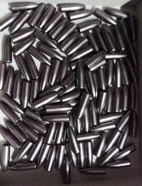

Juanma_leal escribió:Muy buenas!
ya tengo los primeros datos con las cargas reducidas para 6,5x55SE a 100m
PUNTA HN RN .264 / 140gn
vaina SB
piston CCI200
polvora CSB1M
CARGAS------Vmed.
9,0 gn----------- 306m/s
9,5 gn----------- 367m/s
10,0 gn----------- 380m/s
10,5 gn----------- 404m/s
11,0 gn----------- 420m/s
Hasta el 10gn lo descarto por llegar muy bajas y la sensación del tiro es floja y van por debajo dela blanco.. a partir de los 10,5 ya entraban bajos pero entraban... asi que va a estar la carga entre 11 y 12gn.. porque visto el incremento de velocidad cada 0,5gn es de 20m/s nos iríamos a los 12gn a una velocidades de 460m/s a falta de comprobar sobrepresiones... pero con 11gn no hay ninguna señal de ello y el tiro es agradable y con un retroceso bueno y sin brusquedad como da una carga normal.
12gn le meto yo.

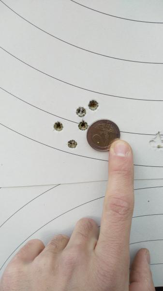

Me subo al carro de las reducidas ahora con el .303 British.
Partiendo de la base que me facilito el forero anval hoy he sacado la receta que le va bien a mí lee-enfield.
Ltc 74'30mm
Punta hn rn .312 180gr
Pólvora csb1M 13'5grains
Velocidad media: 441 m/s
He tirado apoyado en una torreta y en un saquete, a 100 metros. Teniendo en cuenta que el disparador es duro de narices, creo que es un buen grupo
Última edición por snake-eater el 23 Ene 2020 13:02, editado 1 vez en total.

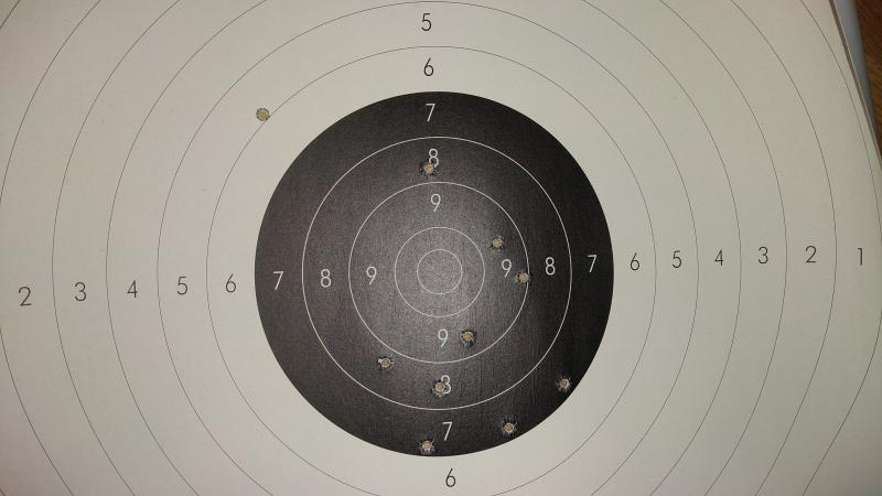

Mensajepor Dariusbilbao » 02 Feb 2020 09:46
Gracias a snake-eater por la receta, me van pero que muy bien, ya no me salgo del negro a 100 que teniendo en cuenta que no veo un pimiento y todavía no estoy hecho al rifle me ha dado mucha satisfacción. Ahora me queda el K31...

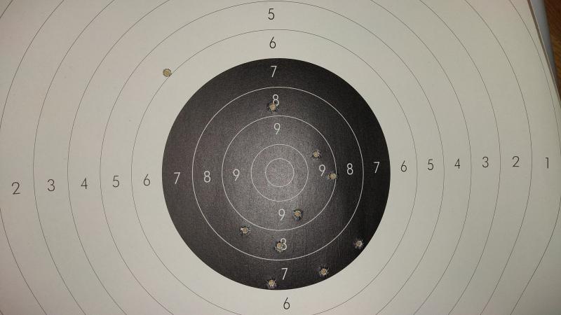

A mi ya me ha llegado el alza "micrometrica" y ya está a tiro. He conseguido hacer un grupo parecido al que puse, y ahora a ver si soy capaz de repetirlo con chaqueta y guante. Aquí la muestra de los inicios del tendido:
Un saludo!!
